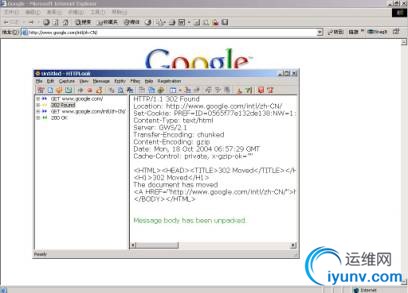

  下面就是一个goolge设置cookie的响应头的例子
HTTP/1.1 302 Found
Location: http://www.google.com/intl/zh-CN/
Set-Cookie: PREF=ID=0565f77e132de138:NW=1:TM=1098082649:LM=1098082649:S=KaeaCFPo49RiA_d8;
  expires=Sun, 17-Jan-2038 19:14:07 GMT; path=/; domain=.google.com
Content-Type: text/html
这是使用HTTPLook这个HTTP Sniffer软件来俘获的HTTP通讯纪录的一部分

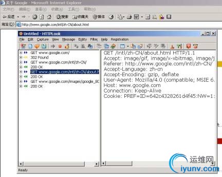

浏览器在再次访问goolge的资源时自动向外发送cookie

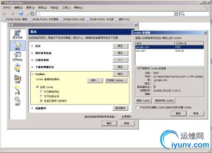

使用Firefox可以很容易的观察现有的cookie的值
使用HTTPLook配合Firefox可以很容易的理解cookie的工作原理。

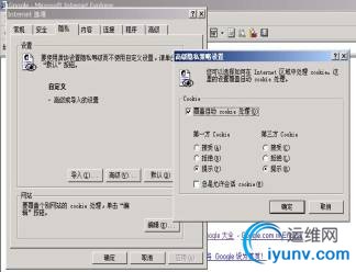

IE也可以设置在接受cookie前询问
这是一个询问接受cookie的对话框。

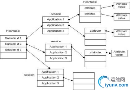

  首先来看一下Tomcat是如何实现web应用程序之间session的隔离的,从Tomcat设置的cookie路径来看,它对不同的应用程序设置的cookie路径是不同的,这样不同的应用程序所用的session id是不同的,因此即使在同一个浏览器窗口里访问不同的应用程序,发送给服务器的session id也可以是不同的。
  根据这个特性,我们可以推测Tomcat中session的内存结构大致如下。

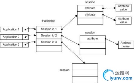

  笔者以前用过的iPlanet也采用的是同样的方式,估计SunONE与iPlanet之间不会有太大的差别。对于这种方式的服务器,解决的思路很简单,实际实行起来也不难。要么让所有的应用程序共享一个session id,要么让应用程序能够获得其他应用程序的session id。
  iPlanet中有一种很简单的方法来实现共享一个session id,那就是把各个应用程序的cookie路径都设为/(实际上应该是/NASApp,对于应用程序来讲它的作用相当于根)。
