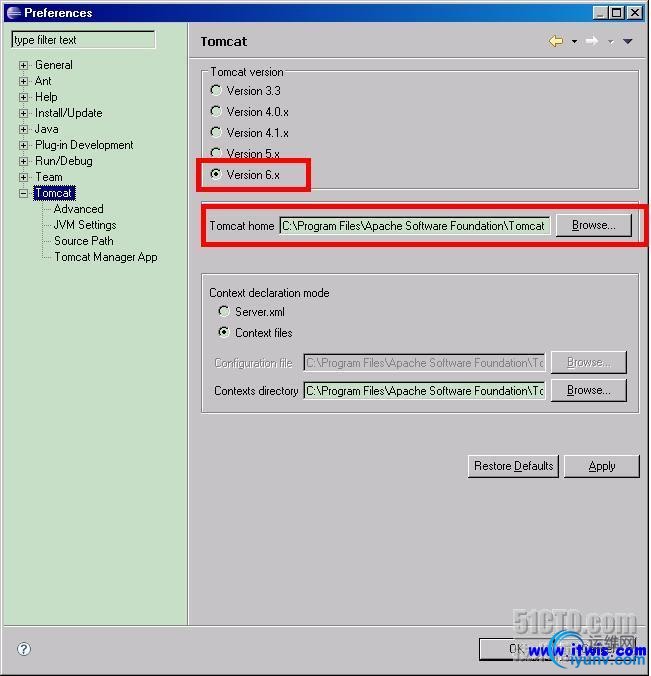

  4.打开Eclipse菜单栏中“Windows”菜单下的“Preferences”对话框。
  5.单击“Preferences”对话框左边列表框中的Tomcat。
  6. 在“Preferences”对话框右边的“Tomcat Version”选项组中选择Tomcat版本为Version 6.x。
  7.在“Preferences”对话框右边的“Tomcat home”文本框中输入D:\ apache-tomcat-6.0.10。
  8.在“Preferences”对话框右边的“Context declaration mode”选项组中选择server.xml,然后单击“OK”按钮即可。为Eclipse配置Tomcat插件的画面如图5.4所示。

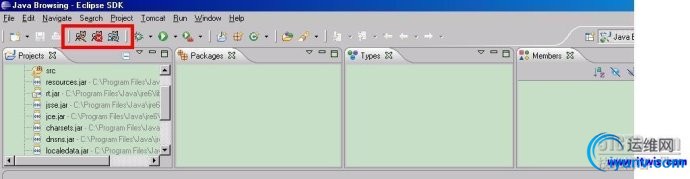

  配置完毕后,单击Eclipse的“Start Tomcat”图标,启动Tomcat,如图5.5所示
  然后启动eclipse,看到三个图标了吧,如图
  这个时候点三个图标,出现提示告诉你不行。
  还需要配置tomcat的版本,和tomcat的home,参考图,
  配置完毕,应用按钮按下,关闭,然后先从window的服务中停止tomcat的服务,
