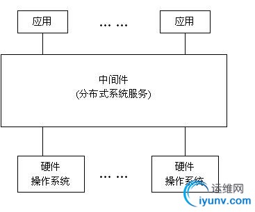

中间件的定义
中间件(middleware)是基础软件的一大类,属于可复用的软件范畴。中间件在操作系统软件,网络和数据库之上,应用软件之下,总的作用是为处于自己上层的应用软件提供运行于开发的环境,帮助用户灵活、高效的开发和集成复杂的应用软件。
IDC对中间件的定义为:中间件是一种独立的系统软件或服务程序,分布式应用软件借助这种软件在不同的技术之间共享资源,中间件定位于客户机服务器的操作系统之上,管理计算机资源和网络通信。
因而中间件是指一类软件,是基于分布式处理的软件,最突出的特点是其网络通信功能。也可认为中间件是位于平台和应用之间的通用服务,这些服务具有标准的程序接口和协议。针对不同的操作系统和硬件平台,可以有符合接口和协议的多种实现。

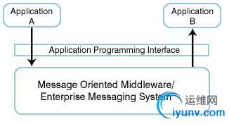

如下图所示,应用程序A与应用程序B通过使用 MOM 的应用程序编程接口(API)发送消息进行通信。
MOM将消息路由给应用程B,这样消息就可以存在于完全不同的计算机上,MOM 负责处理网络通信。如果网络连接不可用,MOM会存储消息,直到连接变得可用时,再将消息转发给应用程序B。
灵活性的另一方面体现在,当应用程序A发送其消息时,应用程序B甚至可以不处于执行状态。MOM将保留这个消息,直到应用程序B开始执行并试着检索消息为止。这还防止了应用程序A因为等待应用程序B检索消息而出现阻塞。 这种异步通信要求应用程序的设计与现在大多数应用程序不同,不过,对于时间无关或并行处理,它可能是一个极其有用的方法

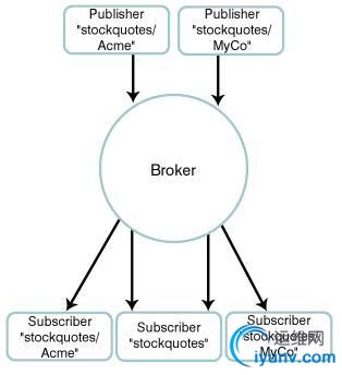

2. 发布-订阅模型(Pub/Sub)
发布-订阅模型用称为主题(topic)的内容分层结构代替了PTP模型中的惟一目的地,发送应用程序发布自己的消息,指出消息描述的是有关分层结构中的一个主题的信息。希望接收这些消息的应用程序订阅了这个主题。订阅包含子主题的分层结构中的主题的订阅者可以接收该主题和其子主题发表的所有消息。
下图展示了发布和订阅模型:
多个应用程序可以就一个主题发布和订阅消息,而应用程序对其他人仍然是匿名的。MOM 起着代理(broker)的作用,将一个主题已发表的消息路由给该主题的所有订阅者。简单介绍WebLogic的特点
