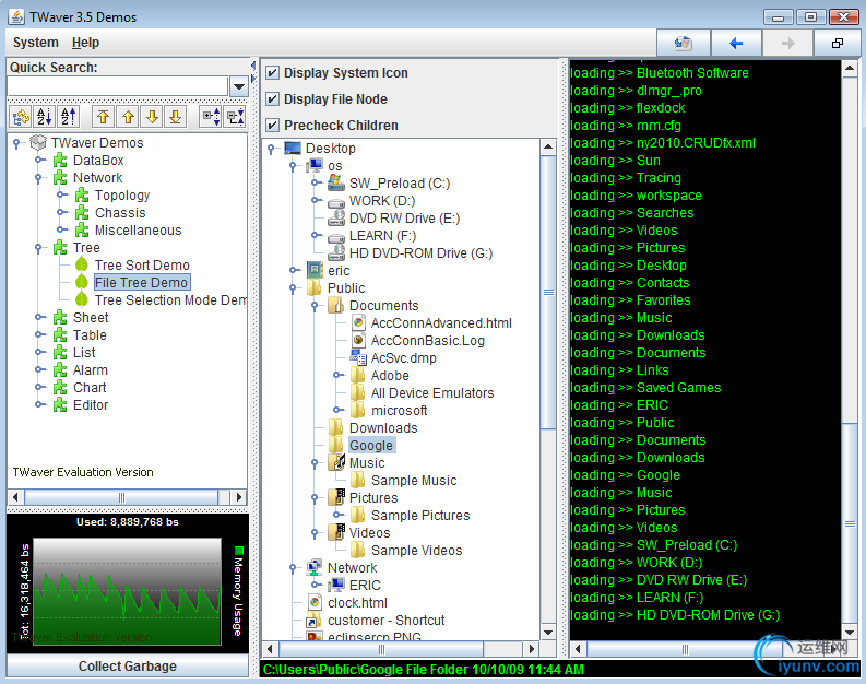

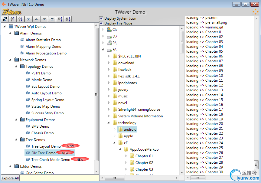

讲了这么多大道理,让我们上代码吧,我这里强烈推荐大家阅读以下TWaver的FileTreeDemo,以下两个抓图分别是TWaver Java和TWaver .NET例子的抓图

  以上代码已经说明了我想说的重点,也就是当你expand目录节点时TWaver才需要你动态加载子目录数据,expend时回调的loadChildren事件就是在EDT中,而读取磁盘文件是耗时的操作,如果你直接在EDT里面查询子目录并且创建对于的element信息,肯定界面需要堵塞住知道磁盘子目录和文件读完界面才有反应,TWaver Demo的实现起了个线程去做获取数据的工作,这里注意到element其实是在普通线程创建的,这里没有问题因为其还未添加到box,还不会影响到view上,而box已经和tree绑定了,因此对box的操作必然会影响tree的更新,因此数据获并且创建成element对象之后才通过SwingUtilities.invokeLater将element添加给box,这样你才有肯呢个看到右边不断滚动的tracing信息。
