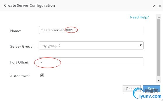

  进入控制台后,可以看到jboss已经默认创建了一些group及server,先把他们全干掉吧(通常,我们会创建自己的group/server)
  参考下面这个界面,创建二个组 my-group-1,my-group-2
  tips: 创建group时,profile建议选择full-ha或ha (以后会讲如何做jboss集群配置,负载均衡、智能容错时,需要使用ha系列的profile)
  重要提示:同一个局域网里如果有多个master,如果这些master上的group名称有重复,则只有第一master能启动成功后,后面的master启动时会报错,建议每个master上的group命名时,加上master的IP,比如group+IP地址,这样肯定不会重复!
  参考下面的图,在master server上创建4个server
  注:创建server时,有一个Port Offset选项(参考下图)
  解释一下,默认情况下server的端口是8080,Port Offset指端口偏移量,如果按上图配置,Port Offset指定为5,则表示该server创建后,对应的端口为8080+5,即8085端口 (可以用http://172.21.129.181:8085/ 来访问)

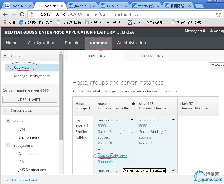

  tips: 如果一个server已经处于started状态,是无法remove的,可以先到下面的界面,把该server stop掉,然后再回这个界面,就可以Remove了

  顺利的话,master的jboss控制台里,就能看到slave57已经自动注册进来了

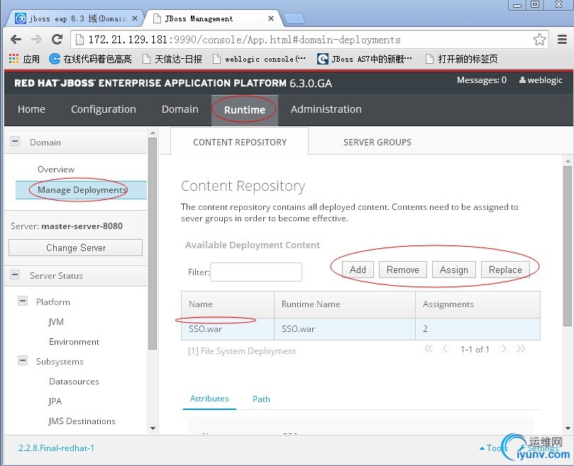

  五、应用部署
  进入部署界面(如上图),点击Add,添加一个war包,再Assign,分配到某一个group,即可自动部署到该group下所有server。如果想把一个app,部署到多个group,也没问题,再次点击assign,再分配到另一个group。
  以本文为例,部署了一个名为SSO的应用到my-group-1、my-group-2后,对应的8台jboss server应该均可访问,即:
  http://172.21.129.181:8080/SSO/
  http://172.21.129.181:8081/SSO/
  http://172.21.129.181:8082/SSO/
  http://172.21.129.181:8083/SSO/
  http://172.21.129.57:8082/SSO/
  http://172.21.129.57:8083/SSO/
  http://172.21.129.128:8080/SSO/
  http://172.21.129.128:8081/SSO/
  这8个url均可访问
