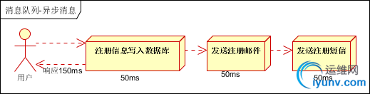

2.1异步处理
  场景说明:用户注册后,需要发注册邮件和注册短信。传统的做法有两种 1.串行的方式;2.并行方式
  (1)串行方式:将注册信息写入数据库成功后,发送注册邮件,再发送注册短信。以上三个任务全部完成后,返回给客户端
  (2)并行方式:将注册信息写入数据库成功后,发送注册邮件的同时,发送注册短信。以上三个任务完成后,返回给客户端。与串行的差别是,并行的方式可以提高处理的时间
  假设三个业务节点每个使用50毫秒钟,不考虑网络等其他开销,则串行方式的时间是150毫秒,并行的时间可能是100毫秒。
  因为CPU在单位时间内处理的请求数是一定的,假设CPU1秒内吞吐量是100次。则串行方式1秒内CPU可处理的请求量是7次(1000/150)。并行方式处理的请求量是10次(1000/100)
  小结:如以上案例描述,传统的方式系统的性能(并发量,吞吐量,响应时间)会有瓶颈。如何解决这个问题呢?
  引入消息队列,将不是必须的业务逻辑,异步处理。改造后的架构如下:
  按照以上约定,用户的响应时间相当于是注册信息写入数据库的时间,也就是50毫秒。注册邮件,发送短信写入消息队列后,直接返回,因此写入消息队列的速度很快,基本可以忽略,因此用户的响应时间可能是50毫秒。因此架构改变后,系统的吞吐量提高到每秒20 QPS。比串行提高了3倍,比并行提高了两倍

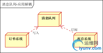

2.2应用解耦
  场景说明:用户下单后,订单系统需要通知库存系统。传统的做法是,订单系统调用库存系统的接口。如下图
  传统模式的缺点:
  •   假如库存系统无法访问,则订单减库存将失败,从而导致订单失败
  •   订单系统与库存系统耦合
  如何解决以上问题呢?引入应用消息队列后的方案,如下图:
  •   订单系统:用户下单后,订单系统完成持久化处理,将消息写入消息队列,返回用户订单下单成功
  •   库存系统:订阅下单的消息,采用拉/推的方式,获取下单信息,库存系统根据下单信息,进行库存操作
  •   假如:在下单时库存系统不能正常使用。也不影响正常下单,因为下单后,订单系统写入消息队列就不再关心其他的后续操作了。实现订单系统与库存系统的应用解耦

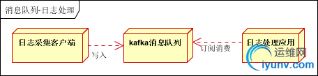

2.4日志处理
  日志处理是指将消息队列用在日志处理中,比如Kafka的应用,解决大量日志传输的问题。架构简化如下
  •   日志采集客户端,负责日志数据采集,定时写受写入Kafka队列
  •   Kafka消息队列,负责日志数据的接收,存储和转发
  •   日志处理应用:订阅并消费kafka队列中的日志数据

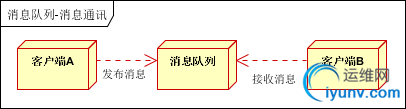

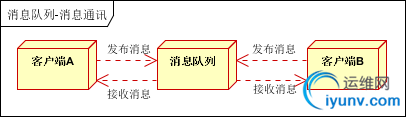

2.5消息通讯
  消息通讯是指,消息队列一般都内置了高效的通信机制,因此也可以用在纯的消息通讯。比如实现点对点消息队列,或者聊天室等
  点对点通讯:
  客户端A和客户端B使用同一队列,进行消息通讯。
  聊天室通讯:
  客户端A,客户端B,客户端N订阅同一主题,进行消息发布和接收。实现类似聊天室效果。
  以上实际是消息队列的两种消息模式,点对点或发布订阅模式。模型为示意图,供参考。

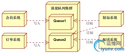

3.1电商系统
  消息队列采用高可用,可持久化的消息中间件。比如Active MQ,Rabbit MQ,Rocket Mq。
  (1)应用将主干逻辑处理完成后,写入消息队列。消息发送是否成功可以开启消息的确认模式。(消息队列返回消息接收成功状态后,应用再返回,这样保障消息的完整性)
  (2)扩展流程(发短信,配送处理)订阅队列消息。采用推或拉的方式获取消息并处理。
  (3)消息将应用解耦的同时,带来了数据一致性问题,可以采用最终一致性方式解决。比如主数据写入数据库,扩展应用根据消息队列,并结合数据库方式实现基于消息队列的后续处理。
