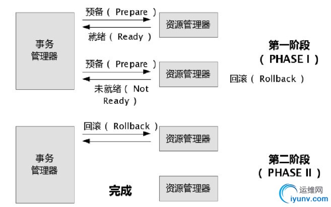

  两阶段提交协议在主流开发语言平台,数据库产品中都有广泛应用和实现的,下面来介绍一下XOpen组织提供的DTP模型图:
  XA协议指的是TM(事务管理器)和RM(资源管理器)之间的接口。目前主流的关系型数据库产品都是实现了XA接口的。JTA(Java Transaction API)是符合X/Open DTP模型的,事务管理器和资源管理器之间也使用了XA协议。 本质上也是借助两阶段提交协议来实现分布式事务的,下面分别来看看XA事务成功和失败的模型图:
  在JavaEE平台下,WebLogic、Webshare等主流商用的应用服务器提供了JTA的实现和支持。而在Tomcat下是没有实现的(其实笔者并不认为Tomcat能算是JavaEE应用服务器),这就需要借助第三方的框架Jotm、Automikos等来实现,两者均支持spring事务整合。
  而在Windows .NET平台中,则可以借助ado.net中的TransactionScop API来编程实现,还必须配置和借助Windows操作系统中的MSDTC服务。如果你的数据库使用的mysql,并且mysql是部署在Linux平台上的,那么是无法支持分布式事务的。 由于篇幅关系,这里不展开,感兴趣的读者可以自行查阅相关资料并实践。
  总结:这种方式实现难度不算太高,比较适合传统的单体应用,在同一个方法中存在跨库操作的情况。但分布式事务对性能的影响会比较大,不适合高并发和高性能要求的场景。

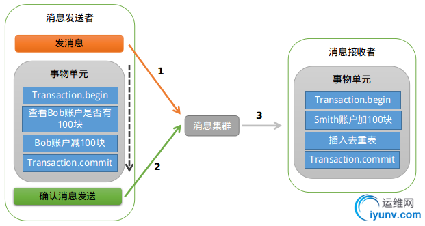

MQ(事务消息)
  举个例子,Bob向Smith转账,那我们到底是先发送消息,还是先执行扣款操作?
  好像都可能会出问题。如果先发消息,扣款操作失败,那么Smith的账户里面会多出一笔钱。反过来,如果先执行扣款操作,后发送消息,那有可能扣款成功了但是消息没发出去,Smith收不到钱。除了上面介绍的通过异常捕获和回滚的方式外,还有没有其他的思路呢?
  下面以阿里巴巴的RocketMQ中间件为例,分析下其设计和实现思路。
  RocketMQ第一阶段发送Prepared消息时,会拿到消息的地址,第二阶段执行本地事物,第三阶段通过第一阶段拿到的地址去访问消息,并修改状态。细心的读者可能又发现问题了,如果确认消息发送失败了怎么办?RocketMQ会定期扫描消息集群中的事物消息,这时候发现了Prepared消息,它会向消息发送者确认,Bob的钱到底是减了还是没减呢?如果减了是回滚还是继续发送确认消息呢?RocketMQ会根据发送端设置的策略来决定是回滚还是继续发送确认消息。这样就保证了消息发送与本地事务同时成功或同时失败。如下图:
  总结:据笔者的了解,各大知名的电商平台和互联网公司,几乎都是采用类似的设计思路来实现“最终一致性”的。这种方式适合的业务场景广泛,而且比较可靠。不过这种方式技术实现的难度比较大。目前主流的开源MQ(ActiveMQ、RabbitMQ、Kafka)均未实现对事务消息的支持,所以需二次开发或者新造轮子。比较遗憾的是,RocketMQ事务消息部分的代码也并未开源,需要自己去实现。
