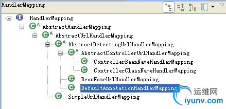

  HandlerMapping接口 -- 处理请求的映射
  HandlerMapping接口的实现类:
  SimpleUrlHandlerMapping  通过配置文件,把一个URL映射到Controller
  DefaultAnnotationHandlerMapping  通过注解,把一个URL映射到Controller类上

  补充说明:多个HandlerMapping的执行顺序问题:
  DefaultAnnotationHandlerMapping的order属性值是:0
<mvc:resources/ >自动注册的 SimpleUrlHandlerMapping的order属性值是: 2147483646
  <mvc:default-servlet-handler/>自动注册 的SimpleUrlHandlerMapping 的order属性值是: 2147483647
  spring会先执行order值比较小的。当访问一个a.jpg图片文件时,先通过 DefaultAnnotationHandlerMapping 来找处理器,一定是找不到的,因为我们没有叫a.jpg的Action。然后再按order值升序找,由于最后一个 SimpleUrlHandlerMapping 是匹配 "/**"的,所以一定会匹配上,就可以响应图片。
  访问一个图片,还要走层层匹配。不知性能如何?

八、请求如何映射到具体的Action中的方法?
方案一:基于xml配置映射,可以利用SimpleUrlHandlerMapping、BeanNameUrlHandlerMapping进行Url映射和拦截请求。
配置方法略。
方案二:基于注解映射,可以使用DefaultAnnotationHandlerMapping。
Xml代码
  • <bean class="org.springframework.web.servlet.mvc.annotation.DefaultAnnotationHandlerMapping">  </bean>
  但前面我们配置了<mvc:annotation-driven />,他会自动注册这个bean,就不须要我们显示的注册这个bean了。
  如何替换 <mvc:annotation-driven />?他到底做了什么工作,请看,最后面的 十九节 <mvc:annotation-driven /> 到底做了什么工作。
以上都可以注入interceptors,实现权限控制等前置工作。

  十九、 <mvc:annotation-driven /> 到底做了什么工作
  一句 <mvc:annotation-driven />实际做了以下工作:(不包括添加自己定义的拦截器)
  我们了解这些之后,对Spring3 MVC的控制力就更强大了,想改哪就改哪里。
Xml代码
  •    <!-- 注解请求映射  -->
  •     <property name="interceptors">
  •         <list>
  •             <ref bean="logNDCInteceptor"/>   <!-- 日志拦截器,这是你自定义的拦截器 -->
  •             <ref bean="myRequestHelperInteceptor"/>   <!-- RequestHelper拦截器,这是你自定义的拦截器-->
  •             <ref bean="myPermissionsInteceptor"/>  <!-- 权限拦截器,这是你自定义的拦截器-->
  •             <ref bean="myUserInfoInteceptor"/>  <!-- 用户信息拦截器,这是你自定义的拦截器-->
  •         </list>
  •     </property>
  • </bean>
  • <bean class="org.springframework.web.servlet.mvc.annotation.AnnotationMethodHandlerAdapter">
  •     <property name="messageConverters">
  •         <list>
  •             <ref bean="byteArray_hmc" />
  •             <ref bean="string_hmc" />
  •             <ref bean="resource_hmc" />
  •             <ref bean="source_hmc" />
  •             <ref bean="xmlAwareForm_hmc" />
  •             <ref bean="jaxb2RootElement_hmc" />
  •             <ref bean="jackson_hmc" />
  •         </list>
  •     </property>
  • </bean>
  • <bean id="byteArray_hmc" class="org.springframework.http.converter.ByteArrayHttpMessageConverter" /><!-- 处理.. -->
  • <bean id="string_hmc" class="org.springframework.http.converter.StringHttpMessageConverter" /><!-- 处理.. -->
  • <bean id="resource_hmc" class="org.springframework.http.converter.ResourceHttpMessageConverter" /><!-- 处理.. -->
  • <bean id="source_hmc" class="org.springframework.http.converter.xml.SourceHttpMessageConverter" /><!-- 处理.. -->
  • <bean id="xmlAwareForm_hmc" class="org.springframework.http.converter.xml.XmlAwareFormHttpMessageConverter" /><!-- 处理.. -->
  • <bean id="jaxb2RootElement_hmc" class="org.springframework.http.converter.xml.Jaxb2RootElementHttpMessageConverter" /><!-- 处理.. -->
  • <bean id="jackson_hmc" class="org.springframework.http.converter.json.MappingJacksonHttpMessageConverter" /><!-- 处理json-->
