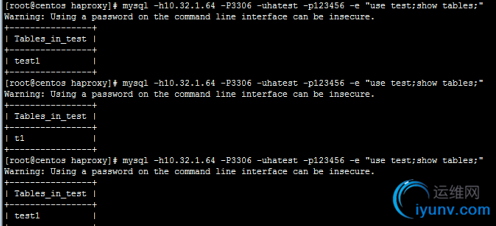

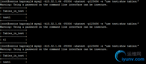

五,测试负载均衡
在slave1和slave2上分别给haproxy的ip授权:
> grant all privileges on *.* to hatst@10.32.1.64 identified by '123456';
> flush privileges;
为了方便测试,在slave1的test库下面建一个t1表,要slave2的test库下面建test1表。在test库下执行show tables命令结果不一样则表示负载均衡有效。
salve1: 10.32.1.67
>use test;
Database changed
>show tables;
| Tables_in_test |
| t1             |
slave2: 10.32.1.73
>use test;
Database changed
>show tables;
| Tables_in_test |
| test1          |
测试结果:
多次查询返回的结果是t1和test1交替出现。说明查询分别分发到了slave1和slave2上,从而实现了负载均衡。

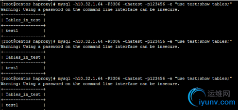

八,failover测试
把slave1的mysql服务停掉模拟故障,我们先来看日志:
Server mysqlservers/dbsrv2 is DOWN, reason: Layer4 connection problem, info: "Connection refused", check duration: 4ms. 1 active and 0 backup servers left. 0 sessions active, 0 requeued, 0 remaining in queue.
haproxy已经检测到了slave1不可用,现在我们再来通过haproxy转发查询,可以看到haproxy把所有的请求都转发到slave2了,监控界面也已经将slave标记为down了。
在将slave1的mysql服务启起来之后,slave1双可以正常提供服务了:
