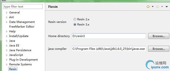

myeclipse配置reisn
http://wenku.baidu.com/link?url=nsYxlt_ww44aH6clE2X3LxuzANjSBLTtkD9St3TNUQ6n2iaafD1H-va9VQOyRgrBpo18H7QgUDOOLwQ5e8MsJKww522_09fnSg2TMnn2gvK

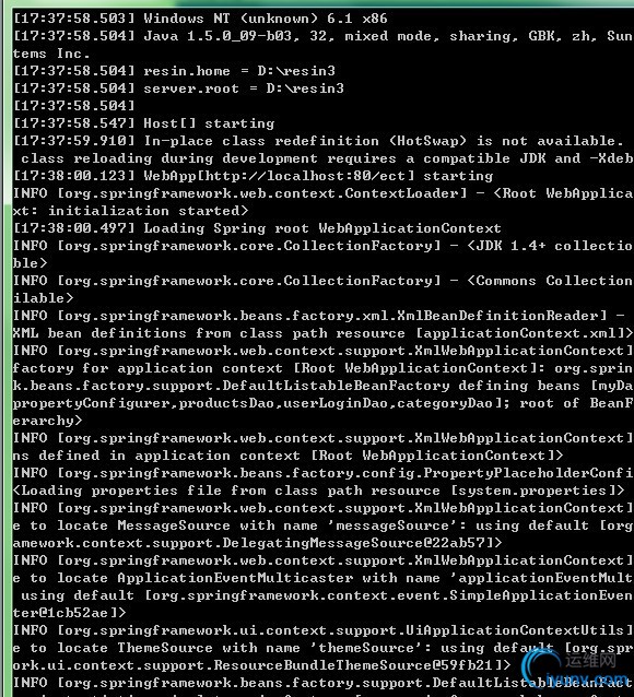

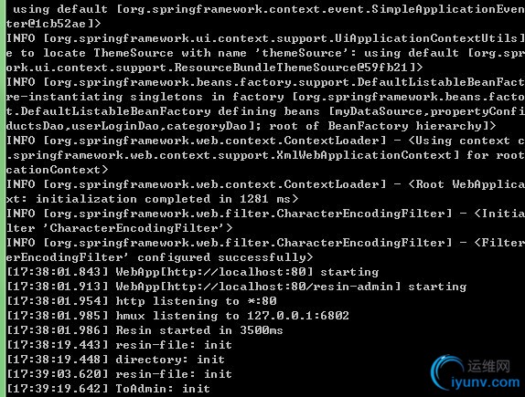

浏览器输入地址,访问,成功 http://localhost/ect/

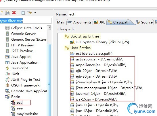

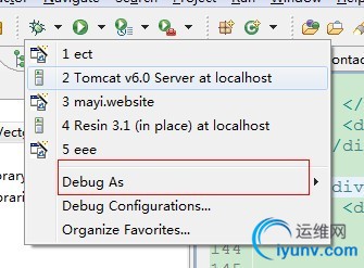

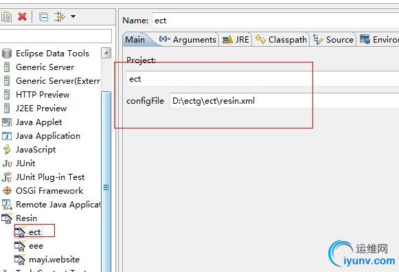

通过debugas设置如图
classpath设置如下:
