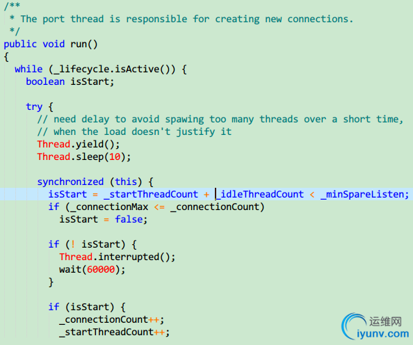

整个问题的关键因素是搞清楚resin为什么会ping超时,是cpu忙不过来了?不是,是网络堵了?也不是,是内存不够?也不是,那到底是为什么呢?上述信息明显不够,于是我在服务器上开启了resinaccess.log;从access.log上可以看出,有大量的最近刚上线的请求这是不是就是最近频繁发生的原因呢?另外,我在服务器发生超时的时候接了一个图:
 从截图来看,224538发生一次超时,从access.log来看,前一次ping发生在22:44:17,第二次ping发生在22:45:45,照理说,ping是每隔1分钟ping的,也就是说第二次ping应该发生在22:45:17,但是却发生在22:45:45,中间这个误差就是超时的时间。也就是说这个ping操作完全没有连接上resin,突然想到,不是cpu忙不过,不是内存不够,那极有可能是达到了最大连接数限制了,刚开始我以为是thread-max配置最大连接数,后来仔细查了资料,发现不是这么回事。
Thread-maxthread-pool配置的,threadpool就是一个加工厂,每个thread都是一个工人,它们处理来自tcp连接的请求,所以不是连接数的设置。从网上找的资料,下了一个resin3.0.21源码包,找到Port类:
我没有去查找_connectionMax是否动态设置,但是据网上说resin是写死了的(又有的人说是pro专业版提供配置,但是我看Port类提供了动态设置的方法),也就是说最大连接数不能超过512个,看看代码:
 Port线程负责创建新的tcp连接,上面是代码,从这里可以看出,如果超出了最大连接数,就会等待60s,这个时间,ping早就超时了!!
那么我们的ping超时的时候,最大连接数到底是多少呢?幸好我当时也一并dump下了jstack,查找resin-tcp-connection-*:8080-,一共有515个这样的线程,除去"resin-tcp-connection-*:8080-101-EventThread""resin-tcp-connection-*:8080-101-SendThread(UserZooKeeper5:2181)""resin-tcp-connection-*:8080-101-SendThread(UserZooKeeper3:2181)"这三个不是用户tcp连接(是什么我也不知道),刚好剩下512个线程,这是巧合吗?好吧,我们再看看线上没有问题服务的tcp连接数,搜索resin-tcp-connection-*:8080-,一共是286个,小于512,这也是巧合吗?种种迹象表明,在ping超时时,我们的连接数达到了最大值512!!
  最后的解决方法是,我参考了网上的方法,为resin加大了连接数,<http server-id=""
host="*" port="8080" connection-max="700"/>
