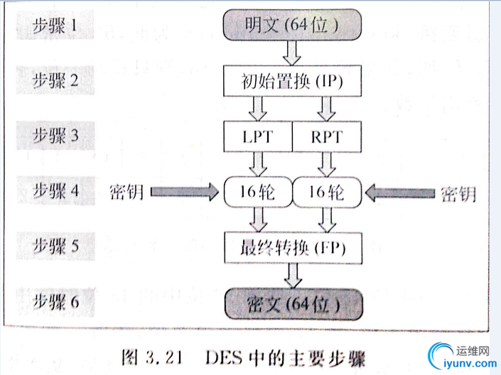

  DES算法即数据加密标准,也称为数据加密算法。加密过程如下:
  在SSL中会用到分组DES、三重DES算法等加密算法对数据进行加密。当然可以选用其他非DES加密算法,视情况而定,后面会详细介绍。

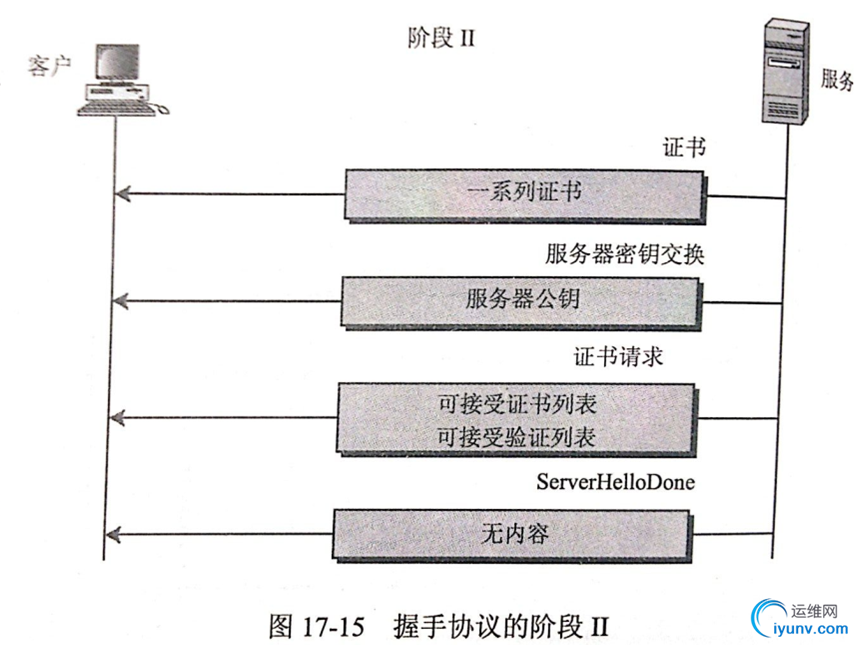

  1.2 服务器鉴别与密钥交换
  服务器启动SSL握手第2阶段,是本阶段所有消息的唯一发送方,客户机是所有消息的唯一接收方。该阶段分为4步:
  (a)证书:服务器将数字证书和到根CA整个链发给客户端,使客户端能用服务器证书中的服务器公钥认证服务器。
  (b)服务器密钥交换(可选):这里视密钥交换算法而定
  (c)证书请求:服务端可能会要求客户自身进行验证。
  (d)服务器握手完成:第二阶段的结束,第三阶段开始的信号
  这里重点介绍一下服务端的验证和密钥交换。这个阶段的前面的(a)证书
和(b)服务器密钥交换是基于密钥交换方法的。而在SSL中密钥交换算法有6种:无效(没有密钥交换)、RSA、匿名Diffie-Hellman、暂时
Diffie-Hellman、固定Diffie-Hellman、Fortezza。
  在阶段1过程客户端与服务端协商的过程中已经确定使哪种密钥交换算法。
  如果协商过程中确定使用RSA交换密钥,那么过程如下图:
  这个方法中,服务器在它的第一个信息中,发送了RSA加密/解密公钥证书。不过,因为预备主秘密是由客户端在下一个
阶段生成并发送的,所以第二个信息是空的。注意,公钥证书会进行从服务器到客户端的验证。当服务器收到预备主秘密时,它使用私钥进行解密。服务端拥有私钥
是一个证据,可以证明服务器是一个它在第一个信息发送的公钥证书中要求的实体。
  其他的几种密钥交换算法这里就不介绍了。可以参考Behrouz A.Forouzan著的《密码学与网络安全》。

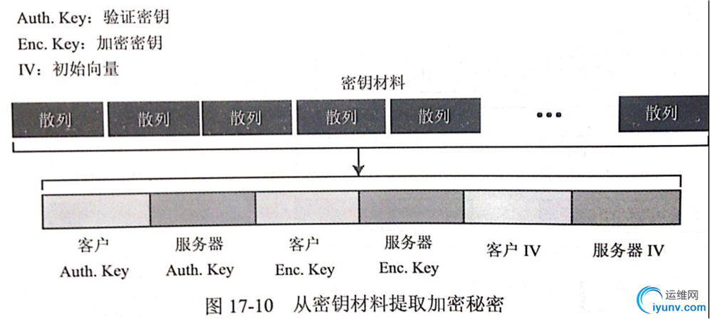

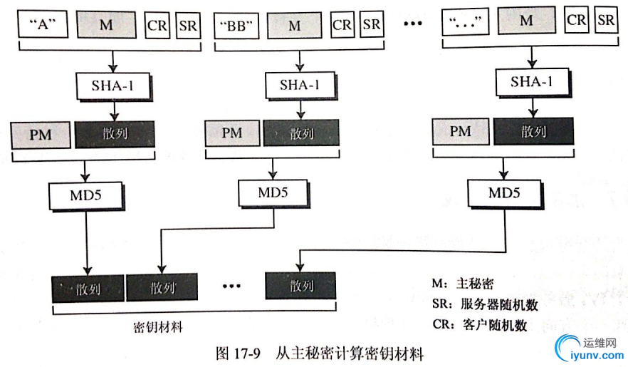

  1.5 密钥生成的过程
  这样握手协议完成,下面看下什么是预备主密钥,主密钥是怎么生成的。为了保证信息的完整性和机密性,SSL需要有六
个加密秘密:四个密钥和两个IV。为了信息的可信性,客户端需要一个密钥(HMAC),为了加密要有一个密钥,为了分组加密要一个IV,服务也是如此。
SSL需要的密钥是单向的,不同于那些在其他方向的密钥。如果在一个方向上有攻击,这种攻击在其他方向是没影响的。生成过程如下:

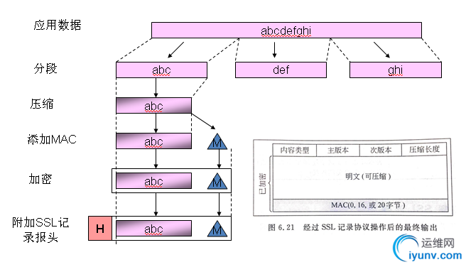

  2、记录协议
  记录协议在客户机和服务器握手成功后使用,即客户机和服务器鉴别对方和确定安全信息交换使用的算法后,进入SSL记录协议,记录协议向SSL连接提供两个服务:
  (1)保密性:使用握手协议定义的秘密密钥实现
  (2)完整性:握手协议定义了MAC,用于保证消息完整性
  记录协议的过程:
