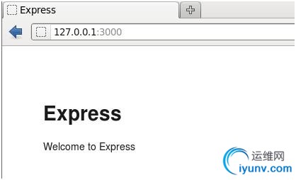

##成果

app.js 中通过 app.get('/', routes.index); 将“ / ”路径映射到 exports.index函数下。其中只有一个语句 res.render('index', { title: 'Express' }),功能是调用模板解析引擎,翻译名为 index 的模板,并传入一个对象作为参数,这个对象只一个属性,即 title: 'Express'。

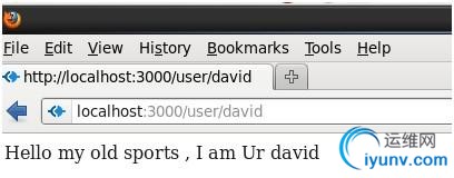

app.get('/user/:username', routes.index);
index.js修改为
```nodejs routes/index.js
exports.index = function(req, res){
  res.render('index', { title: 'Express' });
exports.hello = function(req, res) {
res.send('The time is ' + new Date().toString()+',My name is David!');
exports.user = function(req, res) {
res.send('Hello my old sports , I am Ur ' + req.params.username);
访问的结果:
