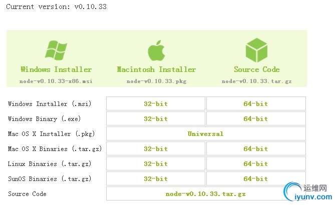

一 安装nodejs
nodejs 官司网下载安装文件
 官网地址:http://www.nodejs.org/download/
因为是在64位win7上开发,因此下载windows64位msi版本的nodejs.
下载完成后,进行安装,默认安装路径为C:\Program Files\nodejs\,直接下一步就可以了。
安装完成之后,在命令窗口执行,node -v (显示nodejs版本) 和npm -v (显示npm版本)可以使用这两个命令查看是否安装成功:

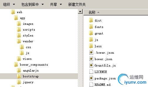

  6.建立工程目录结构
  工程的目录结构可以是任意的,没有固定的结构,自已觉得合理就好了。
  image :图片目录
  scripts:脚本目录
  styles:css目录
  vender :依赖的第三方javscript类库或css样式库,(最好是把第三方的类库放到一个公共的http地址或引用cdn ,而不是将第三方类库存在本地程序中)
  vender/css:第三方css样式库
  vender/js:第三方javascript类库
  views :html模版
  index.html:程序入口

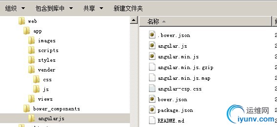

   安装 angularjs :
D:\web>bower install --save angularjs
bower angularjs#*               cached git://github.com/angular/bower-angular.git#1.3.3
bower angularjs#*             validate 1.3.3 against git://github.com/angular/bower-angular.git
bower angularjs#*                  new version for git://github.com/angular/bower-angular.git#*
bower angularjs#*              resolve git://github.com/angular/bower-angular.git#*
bower angularjs#*             download https://github.com/angular/bower-angular/archive/v1.3.4.
bower angularjs#*              extract archive.tar.gz
bower angularjs#*             resolved git://github.com/angular/bower-angular.git#1.3.4
bower angularjs#~1.3.4         install angularjs#1.3.4
angularjs#1.3.4 bower_components\angularjs
  再次打开bower.json:

  打开web目录看一下:
安装bootstrap:
D:\web>bower install --save bootstrap
bower bootstrap#*               cached git://github.com/twbs/bootstrap.git#3.3.1
bower bootstrap#*             validate 3.3.1 against git://github.com/twbs/bootstrap.git#*
bower jquery#>= 1.9.1           cached git://github.com/jquery/jquery.git#2.1.1
bower jquery#>= 1.9.1         validate 2.1.1 against git://github.com/jquery/jquery.git#>= 1.9.1
bower bootstrap#~3.3.1         install bootstrap#3.3.1
bower jquery#>= 1.9.1          install jquery#2.1.1//jquery也安装了
bootstrap#3.3.1 bower_components\bootstrap//
