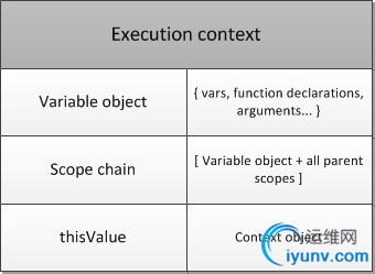

在每个函数运行时,都有一个运行时对象称为Execution context,它包含如下variable object(VO,变量对象),scope chain(作用域链)和thisValue三部分.详见ECMA-262 JavaScript. The Core
其中变量对象VO,包含了所有局部变量的引用.对于main函数,局部变量”id”存储在VO.id内.看起来用VO来代替我们的currentSate最合适了.但main函数还可能嵌套在其他函数之内,所以我们需要ScopeChain,它是一个包含当前运行函数VO和其所有父函数scope的数组.
所以在这个例子中,在onDataLoad函数定义时,就为默认为其绑定了一个[[scope]]属性指向其父函数的ExecutionContext的ScopeChain.而当函数onDataLoad执行时,就可以通过[[scope]]属性来访问父函数的VO对象来找到id,如果父函数的VO中没有id这个属性,就再继续向上查找其祖先的VO对象,直到找到id这个属性或到达最外层返回undefined.也正是因为这个引用,造成VO的引用计数不为0,在走出作用域时,才不会被垃圾回收.
很多人觉得闭包很难理解,其实我们只要能明确需要区分函数定义和函数运行这两个时机,记住闭包让函数在运行时能够访问到函数定义时的所处作用域内的所有变量.或者说函数定义时能访问到什么变量,那么在函数运行时通过相同的变量名一样能访问到.
