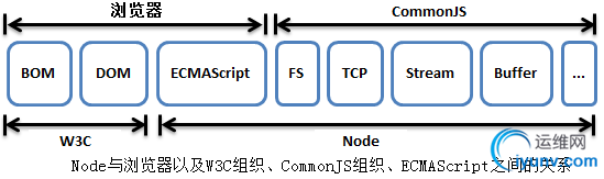

JavaScript的变迁,经历十多年的发展后,社区也为JavaScript制定了相应的规范,其中CommonJS规范的提出算是最为重要的里程碑。
2.1 CommonJS规范
CommonJS规范为JavaScript制定了一个美好的愿景——希望JavaScript能够在任何地方运行。
2.1.1 CommonJS的出发点
前端JavaScript规范已经十分强大,而后端却远远落后。对于JavaScript自身而言,他的规范依然是薄弱的,还有以下缺陷:
1. 没有模块系统
2. 标准库较少
3. 没有标准接口
4. 缺乏包管理系统
CommonJS规范的提出,主要是为了弥补当前JavaScript没有标准的缺陷。如今,CommonJS中的大部分规范虽然依旧是草案,但是已经初见成效。
Node能以一种比较成熟的姿态出现,离不开CommonJS规范的影响。Node借鉴CommonJS的Modules规范实现了一套非常易用的模块系统,NPM对Package规范的完好支持使得Node应用在开发过程中事半功倍。

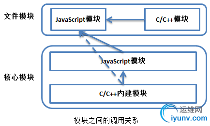

2.5 模块调用栈
我们明确一下各种模块之间的调用关系:
C/C++内建模块属于最低层的模块,属于核心模块,主要提供API给JavaScript核心模块和第三方JavaScript文件模块调用。
JavaScript核心模块主要扮演的职责有两类:
  1. 作为C/C++内建模块的封装层和桥接层,供文件模块调用。
  2. 纯粹的功能模块,不需要跟低层打交道,但十分重要。
文件模块通常有第三方编写,包括普通的JavaScript模块和C/C++扩展模块,主要调用方向为普通JavaScript模块调用扩展模块。
