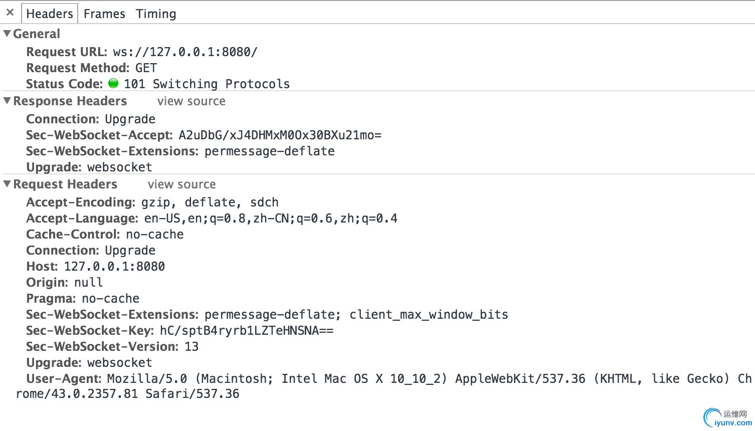

  我们先看一下一个基于WebSocket协议通信的请求头和响应头(下面简单实例中的一个消息头):
  其中与WebSocket协议相关的信息:
1 Upgrade:websocket-------HTTP1.1协议规定,Upgrade头信息表示将通信协议从HTTP/1.1转向该项所指定的协议;
2 Connection:Upgrade------表示浏览器通知服务器,如果允许,就将通信协议升级到websocket协议;
3 Origin------------------用于验证浏览器域名是否在服务器许可的范围内;
4 Sec-WebSocket-Key-------则是用于握手协议的密钥,是base64编码的16字节随机字符串;
5 Sec-WebSocket-Accept----是服务器在浏览器提供的Sec-WebSocket-Key字符串后面,添加“258EAFA5-E914-47DA-95CA-C5AB0DC85B11” 字符串,然后再取sha-1的hash值。浏览器将对这个值进行验证,以证明确实是目标服务器回应了webSocket请求;
6.Sec-WebSocket-Location--一般情况下还有这个响应消息头用来表示进行通信的WebSocket网址,这里面可能是因为我例子中设置了127.0.0.1,所以这个信息省略掉了。

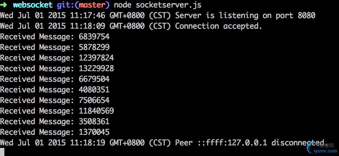

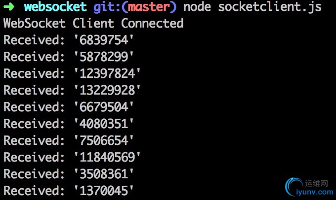

三、Node中的WebSocket
  WebSocket在Node中的实现[WebSocket-Node]使我们可以在Nodejs中使用websokcet开发客户端和服务器端实时交互的应用程序。我们可以运行客户端和服务器实时交换随机数的例子看看它是怎么工作的:
  启动服务器:
node socketserver.js
  [查看源码]
  启动客户端:
node socketclient.js
  [查看源码]
