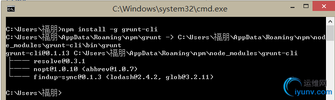

  打开控制台(注意:windows系统下请使用管理员权限打开),输入:
  注意,mac os 系统、部分linux系统中,在这句话的前面加上“sudo ”指令。
  回车,命令行会出现一个转动的小横线,表示正在联网加载。加载的时间看你网速的快慢,不过这个软件比较小,一般加载时间不会很长,稍一会儿,就加载完了。你会看到以下界面。

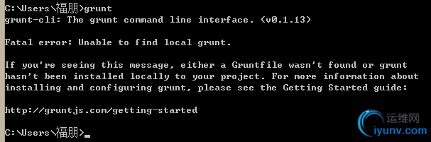

  这时候要验证一下grunt-cli是否安装完成并生效,你只需要继续在命令行中输入“grunt”命令即可。如果生效,则会出现以下结果:
  你不要管这些结果是什么意思,总之出现这些提示,证明你的grunt-cli安装成功了。

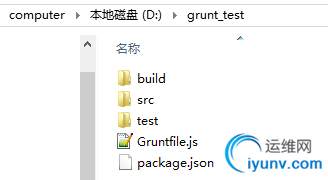

  首先,我在电脑的D盘下面建了一个“grunt_test”文件夹,里面建了三个空文件夹、两个空文档,名称如下图。(注意 Gruntfile.js 文件的首字母大写!)

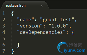

  其他的东西先不要管,先把package.json这个文件写一些东西。记住,既然文件后缀名叫“json”,那么文件中的格式肯定是严格的json格式。什么,不熟悉json?作为一个web前端程序猿,json是必备课。有一个教程《json2.js源码解读》能让你彻底了解json。
  书归正传。Package.json的内容我们写成如下格式:
  很简单,我们把这个网站或系统的名称、版本写了一下。但是,不光是写在这里占空的,以后会用到的,具体如何用,我们下文会有介绍,先别着急。
  还有,最后一个“devDependencies”是什么意思?字面意思解释是“开发依赖项”,即我们现在这个系统,将会依赖于哪些工具来开发。现在代码一行都没有写,依赖于谁?谁也不依赖!所以,就先写一个空对象。但是下文会慢慢把它填充起来。

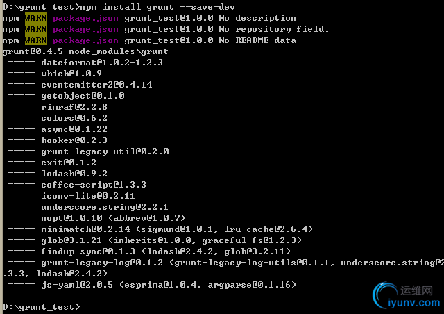

  现在我们来运行这行命令。你会看到几条warning提示,不用管它。然后接下来就是加载状态,一个旋转的小横线。稍等待一会儿,会提示你安装成功。如下图:
  现在你应该第一时间打开package.json去看看,那里的“devDependencies”有什么变化。我这里的变化如下图,看看你的是不是和我的一样?

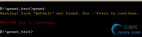

  这是见证奇迹的时刻,别着急,奇迹还没完呢。然后你在控制台运行“grunt”命令。如果你得到一个warning提示,那说明grunt已经起作用了。如下图:
  经过以上三步,说明grunt已经在这个目录下成功安装。
  那么,为何我们在刚才执行grunt时候会有Warning提示呢?根据提示,我们得知的信息是:Task “default” not found ,如何搞定这个问题?——当然是继续往下看啊。

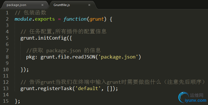

  顾名思义,Gruntfile.js 这个文件,肯定是为了grunt做某种配置的。按照grunt的规定,我们首先把Gruntfile.js配置成如下格式。
  在以上代码中,我们看到了刚才运行grunt命令,warning提示中的“default”字眼。不妨我们此时再运行一下grunt命令,看看会不会再次出现“warning”、“default”等字眼。
  运行结果告诉我们“Done, without errors”。那就继续往下吧。
  另外请注意Gruntfile.js中的一句话:
  这句话是在Gruntfile.js中获取package.json中的内容。在上文配置package.json时我们说过:package.json中的内容不光是用来占位置的,还可以在其他地方获取。这里不是已经获取了package.json内容了吗?至于获取了如何使用,下文会有介绍,还是继续往下看吧。

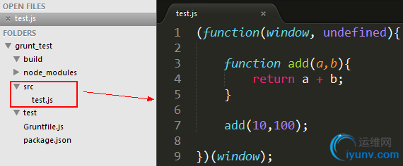

  不过,先别着急。我们既然要使用uglify来压缩javascript代码,当然得创建一个js文件来做实验。我们在现有的“src”文件夹中新建一个“test.js”,并随便写一些代码。显然,我们无法通过双手和键盘写出压缩后的代码。
  测试文件建立好了。我们接下来就要把这个js文件进行压缩。

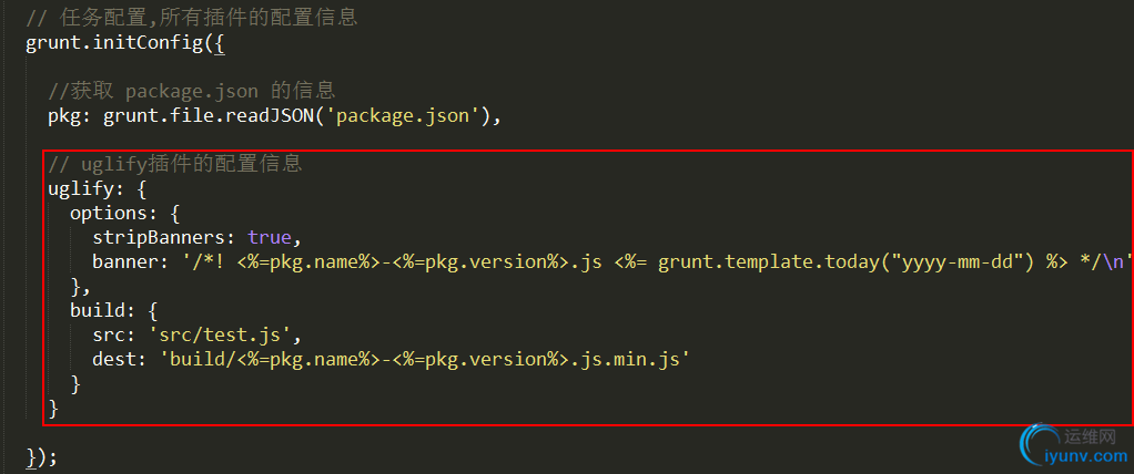

  当然,要压缩谁?往哪里压缩?这些都需要配置,在Gruntfile.js中配置。分为三步:

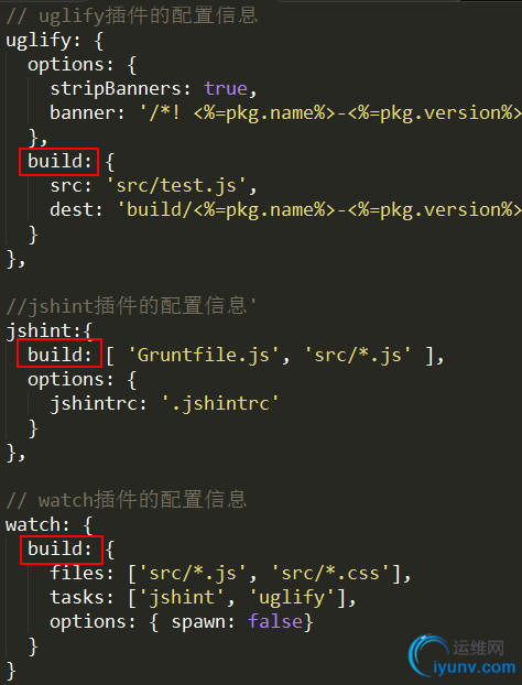

  第一步,在grunt.initConfig方法中配置 uglify 的配置参数。如下图:
  上图中,对uglify的配置有两项。
  “options”中规定允许生成的压缩文件带banner,即在生成的压缩文件第一行加一句话说明。注意,其中使用到了pkg获取package.json的内容。
  “build”中配置了源文件和目标文件。即规定了要压缩谁?压缩之后会生成谁?注意,我们这里将目标文件的文件名通过pkg的name和version来命名。
  (PS:上文中说过的package.json的内容终于找到了他被应用的地方了。这样的好处是:例如,对文件版本的管理,你只需要在package.json中修改即可,grunt会自动根据最新的版本号生成相应版本的文件。你不用手动去修改文件的文件名。)
  最后,这里只是对“options”和“build”的基本应用,还有许多中使用方式,可以去官网查阅。

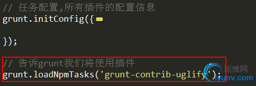

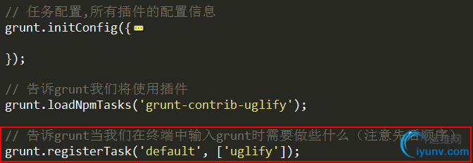

  第二步,在 grunt.initConfig 方法之后,要让grunt去加载这一个插件。光配置了,不加载上,如何用啊?
  第三步,在grunt命令执行时,要不要立即执行uglify插件?如果要,就写上,否则不写。我现在是需要的,所以我写上。也有可能不需要,这种情况谁知道呢?

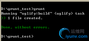

  以上说的这三步已经OK了,接下来我们去试试。在控制台中运行grunt命令,看得到什么结果。
  控制台将输入如下信息:

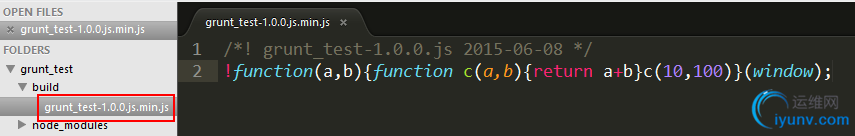

  再去看看,是否生成了一个压缩后的js文件?
  果然。根据package.json中的name和version生成了文件名。而且,压缩后的代码的banner也是符合Gruntfile.js中的配置要求的。

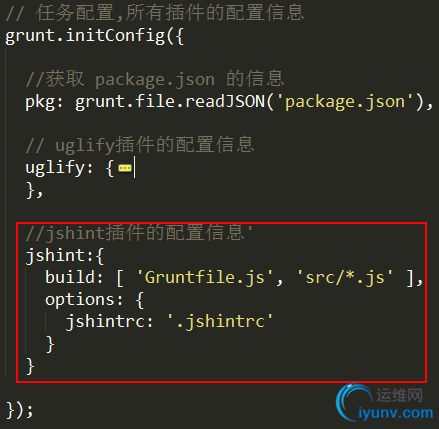

  第一步,在grunt.initConfig方法中配置jshint。

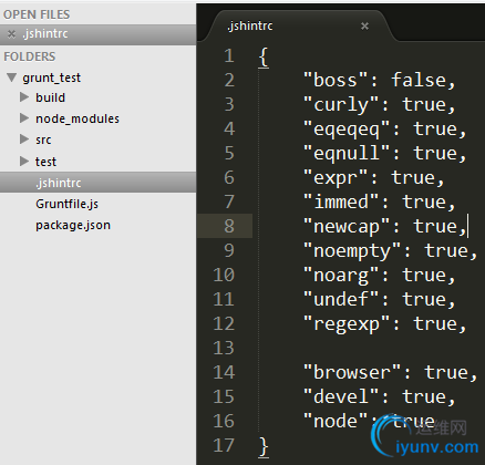

  和uglify的配置一样,分为“options”和“build”两个部分。“build”中描述了jshint要检查哪些js文档的语法。“options”中描述了要通过怎么的规则检查语法,这些规则的描述文件就保存在网站根目录下的一个叫做“.jshintrc”的文件中。因此我们在网站的根目录下面添加上这个文档,并且填写上文件内容。
  .jshintrc文件中代码的格式也要遵守严格的json语法,否则无效。那里面这些配置是什么意思呢?想详细了解可以去百度搜索“jshint 配置”关键字,你就能知道答案。这里由于篇幅太多,不过多介绍。总之吧,这个.jshint是我常用的配置。

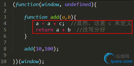

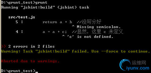

  以上三步配置完了之后,我们可以测试一下这个jshint到底怎么用。这里我故意将当前创建的test.js文件写一个语法错误。

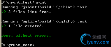

  然后我们执行“grunt”命令,看jshint能给我们识别出来这两个错误吗?结果如下:
  看到没有,jshint很清除的识别出了这两个错误。而且注意到没有,jshint错误之后呢,其后面的uglify就没有再继续执行。这正式我们想要的结果。
  我们修改完这些错误,在此执行grunt命令,结果没有提示错误,而且jshint和uglify都顺利执行了。

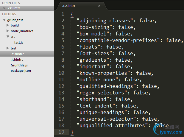

  检查css文件的语法错误要使用csslint插件,其安装配置方法和jshint几乎一模一样。只不过csslint依赖于一个叫做“.csslintrc”的文件作为语法检验的规则,我的“.csslintrc”文件如下。其他内容我们就不在此赘述了。

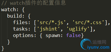

  首先安装watch插件,如果安装不再赘述了。接下来要配置watch插件,配置分为三个步骤,不再详细描述了,只贴图说明。
  第一步。配置watch将监控哪些文件的变化,以及这些文件一旦变化,要立即执行哪些插件功能。如下图,watch将监控src文件夹下所有js文件和css文件的变化,一旦变化,则立即执行jshint和uglify两个插件功能。
  第二步,直接贴图
  第三步,直接贴图

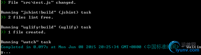

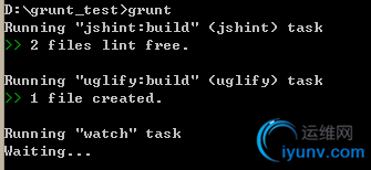

  这三步执行完了,即watch插件配置完成。运行grunt命令,控制台提示watch已经开始监听。此时要想停止,按ctrl + c即可。

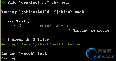

  既然在监听,我们试一试看监听有没有效。我们将 test.js 代码中去掉一个分号,看它能否自动检查出来这个错误。
  结果显示,watch检查到了test.js文件的变化,而且通过执行jshint提示了语法错误。更重要的是,它现在还在监听、并未停止。说明它正在等着你去修改错误,重新监听检查。那我们就不要辜负它了,再把语法错误修复了。看它会如何处理。
  它又检测到了文件变化,这次语法没有错误,它很顺利的执行了jshint和uglify,执行完毕之后重新进行监听。多听话的工具!

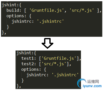

12. 上文中所谓的“build”
  上文中描述各个插件的配置时,都是用了“build”这一名称作为一个配置项。
  那么这里是不是必须用“build”这一个名字?答案很明显,当然不是。我之前之所以没直接说,是因为我要先把插件的安装和配置讲明白,不变一次传输太多知识,现在一并和大家说了。
  这里可以用任何字符串代替“build”(但要符合js语法规则)。甚至,你可以把“build”指向的内容分开来写。这样对多人协同开发很友好。好的设计就是这样:让用户尽情发挥他们的自由来干事,而不是去限制他们。
  如上图,我对jshint的配置做了修改,大家可以去自己修改,然后执行grunt命令试试。命令行会有“test1”、“test2”的字眼。

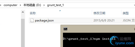

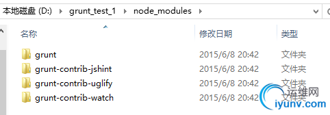

  其实答案很简单——我上传源码时候,肯定会把package.json上传上去,而package.json中的“devDependencies”就记录了这个系统的开发依赖项,然后我通过nodejs的npm即可批量安装。
  做一个试验。我在D盘下面新建一个目录“grunt_test_1”,然后把“grunt_test”中的package.json拷过去。在打开命令行跳转到“grunt_test_1”,执行“npm install”命令,看看得到什么结果。
  此时按回车执行命令,结果在“grunt_test_1”生成了“node_modules”文件夹,里面安装好了package.json中“devDependencies”配置的插件。而且,版本都是一直的。
  神奇吧!
