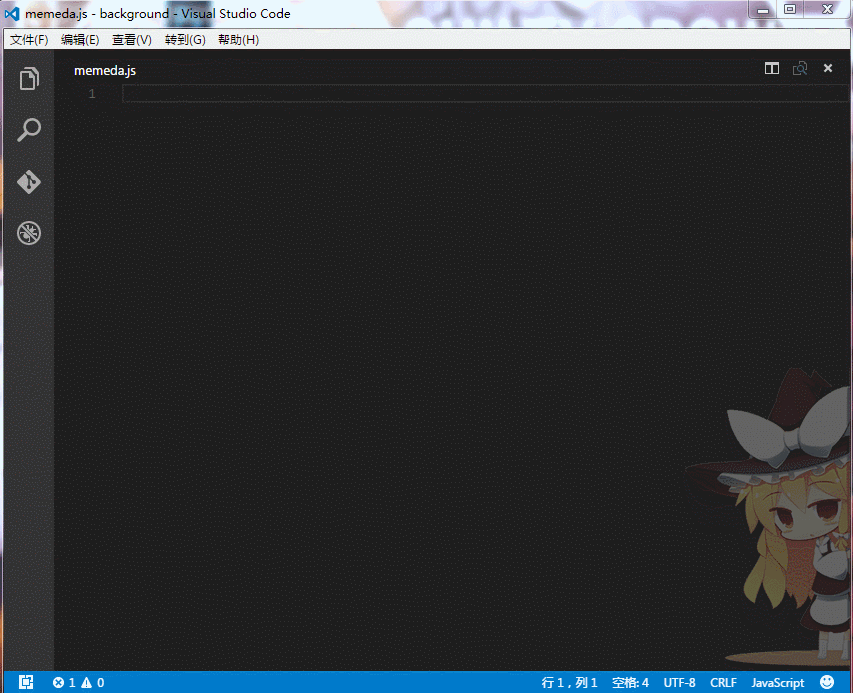

做了一个vscode背景插件,大家可以试试F1输入 ext install background 来试用,仅测试了win7,win10.
by:2016/5/19 Cross all themes! 已支持所有主题!
by:2016/8/29 前几天,添加了对mac的支持
  安装:

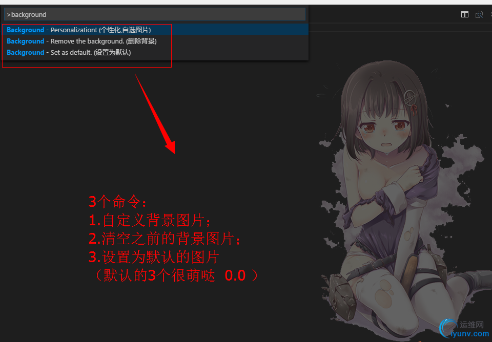

  有3个命令:
  效果图:
具体怎么用应该能看懂吧,,,每个操作步骤我都配了中英文提示,还有水印提示。如果还是不明白,可以随便玩,玩坏了大不了重装呗 =。=

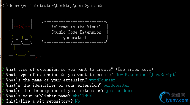

  vscode 团队,为插件开发提供了一个工具,先全局安装这个,然后执行 yo code 来开始我们的工作。

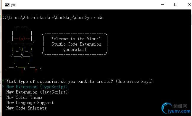

  npm install -g yo generator-code
  yo code
我们选第二项,这里需要注意下:一般情况可以用键盘的 ↑ ↓ 键来调整,但是win10有时候按了没反应,这时候可以输入2回车,来达到同样的目的。
然后会出现以下一系列选项,一路回车就好...... 相信起名字不会难道各位,其实我自己很多时候为一个变量的命名会耽误很久,改很多次。囧。
然后它会自动执行 npm install 来加载vscode这个依赖。我这里网不行所以直接差掉,自己用 cnpm install 来安装,没有影响,可以直接关闭。

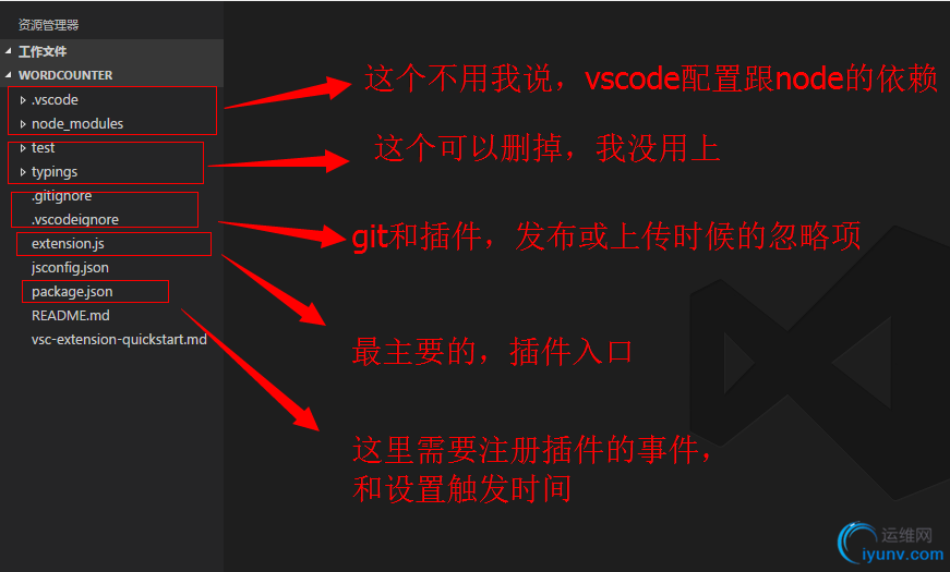

二、结构简介

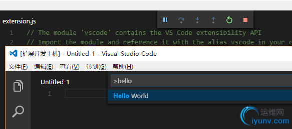

  扯了那么多,先看看helloworld的效果吧。直接按F5
  不出意外,会弹出一个提示消息:“Hello World”

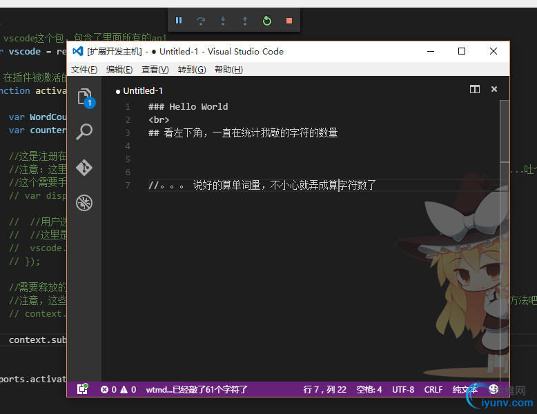

  简单看一下效果,F5启动:
