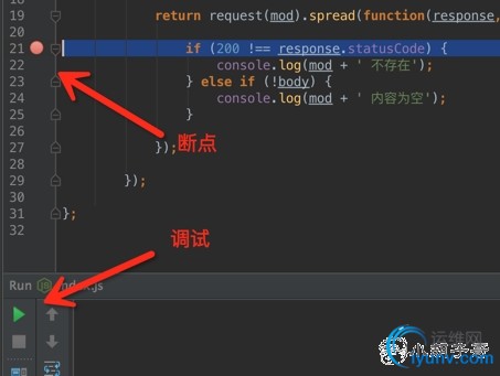

  第三步,断点,调试
  其他 IDE 工具的调试大同小异,其原理也是通过 TCP 连接到 Nodejs 开启的内建调试端口。
