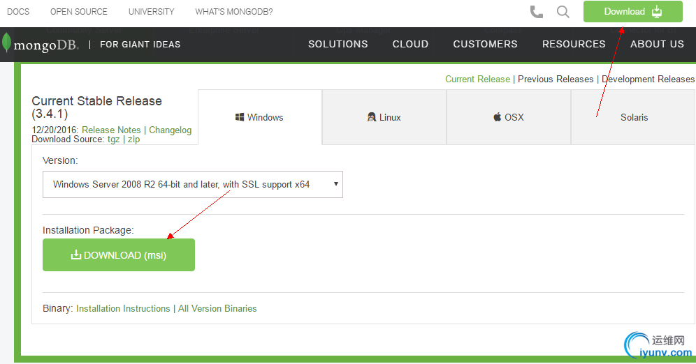

  下载地址:http://www.mongodb.org/downloads
  下载成功后点击msi文件直接安装,这里以win7_64位的操作系统为例。

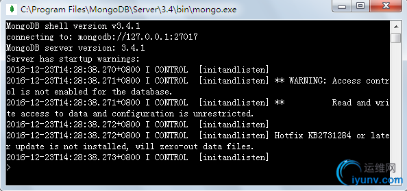

  在cmd中运行如下命令
  这样安装就成功了!
1.1.2、运行MongoDB
  1)、直接运行
  如果安装完成后不想做任何配置,可以直接运行,其中mongod.exe是服务,应该先启动,如:
  启动客户端mongo.exe文件,如:
  2)、启动服务后运行
  使用net start mongodb或手动启动服务器运行客户端mongo.exe文件。

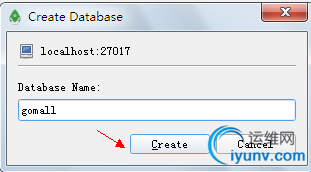

  如果使用GUI工具在连接名称上右键create database也可以创建数据库:
  创建成功后如下所示:

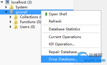

1.2.2、删除数据库
  > use gomall
switched to db gomall
> db.dropDatabase()
{ "dropped" : "gomall", "ok" : 1 }

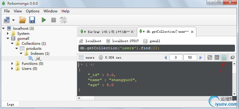

  查看数据:db.getCollection('products').find({})

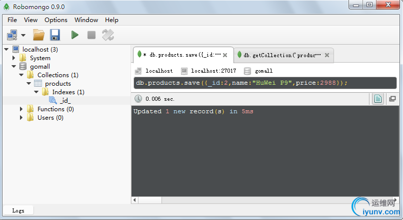

  db.products.save({_id:2,name:"HuWei P9",price:2988});
  _id可以自已插入、一个表中不一定要字段都相同,虽然insert和save方法都可以插入数据,当默认的“_id”值已存在时,调用insert方法插入会报错;而save方法不会,会更新相同的_id所在行数据的信息。

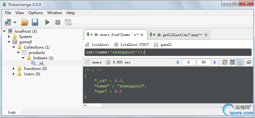

  a)、查询集合中所有数据:db.集合.find();
  db.users.find({name:'zhangguo0'});

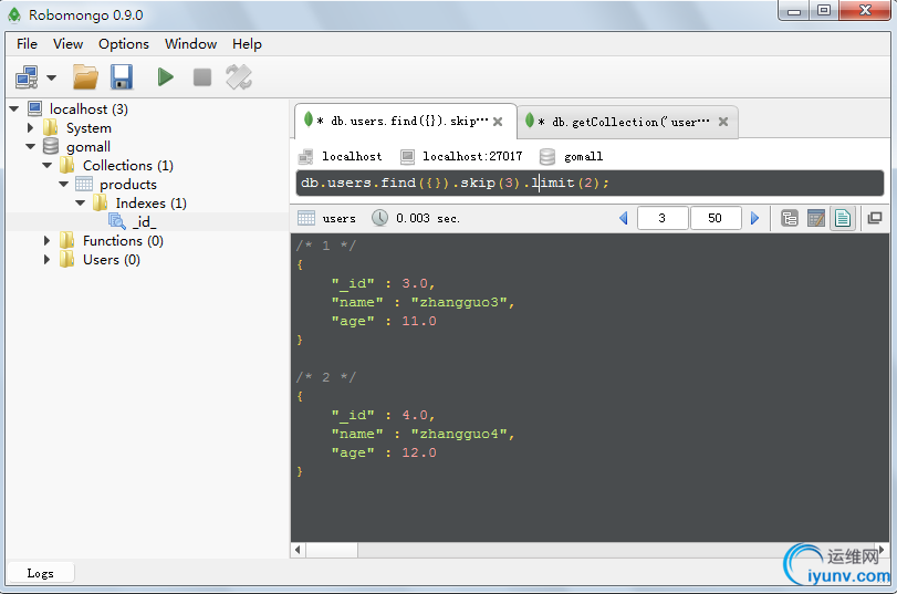

  d)、限制数量:db.集合.find().limit(数量);
  e)、跳过指定数量:db.表名.find().skip(数量);

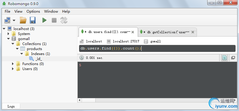

  g)、查询数量:db.表名.find().count();

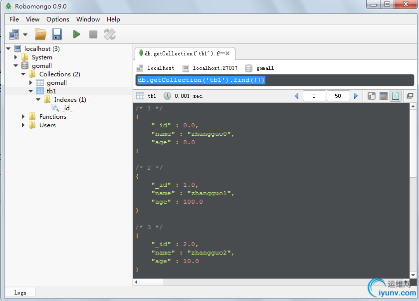

  前面save在_id字段已存在是就是修改操作,按指定条件修改语法如下:
  db.集合.update({"条件字段名":"字段值"},{$set:{"要修改的字段名":"修改后的字段值"}});
  db.users.update({age:{'$eq':9}},{$set:{age:100}});

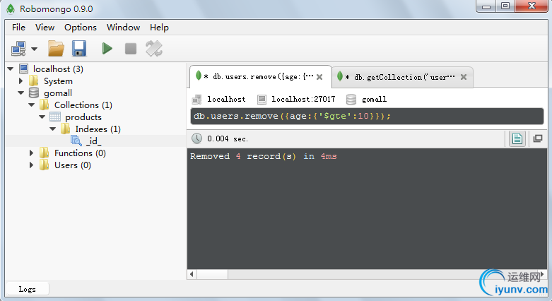

1.2.6、删除
  db.集合.remove(条件);
  db.users.remove({age:{'$gte':10}});  删除年龄>=10岁的数据
