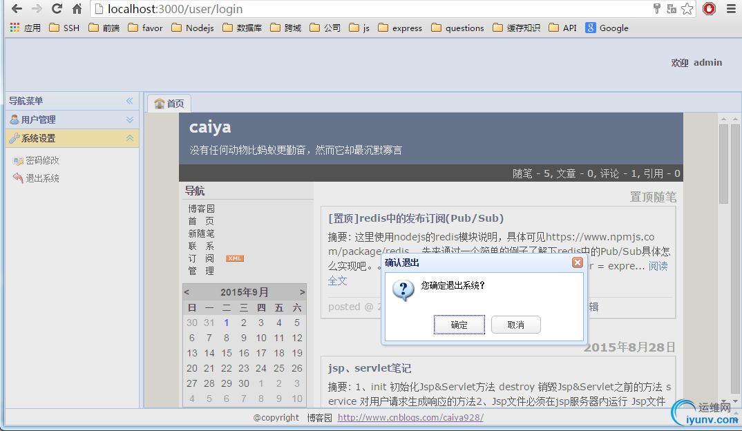

  先来看下整体效果:
  图1 登录页面
  图2 用户管理主界面
  图3 系统设置-密码修改
  图4 系统设置-退出系统
