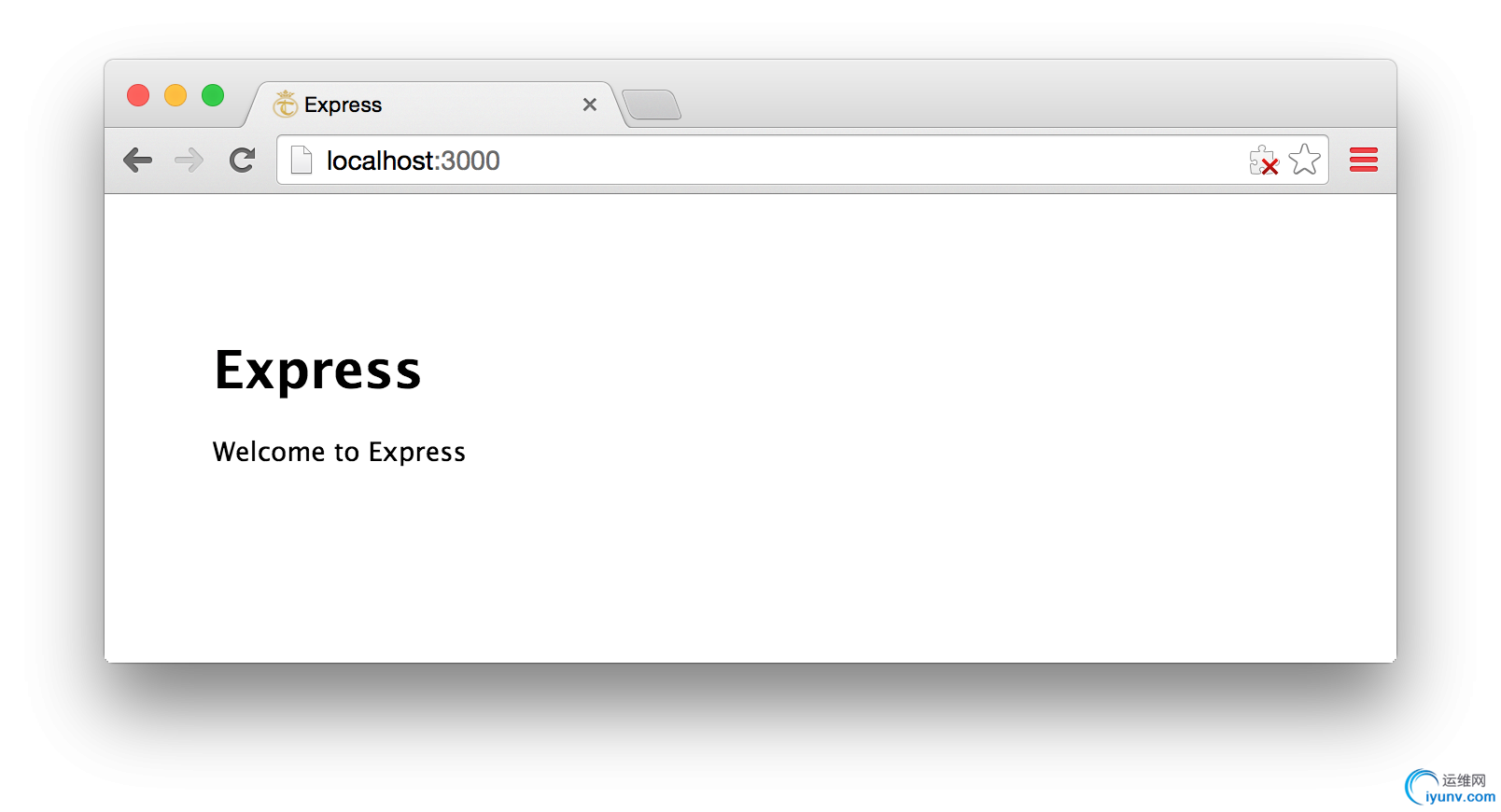

这时候我们已经可以在浏览器里用3000端口http://localhost:3000/查看我们的网站页面了。
