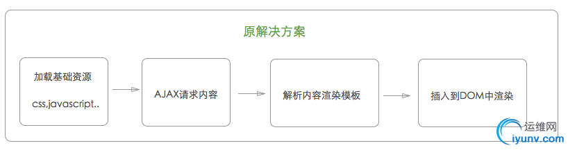

那么意味着WEB工作流程是
  • 打开web,加载基本资源,如CSS,JS等
  • 发起一个ajax请求再到服务端请求数据,同时展示loading
  • 得到json格式的数据后再根据逻辑选择模板渲染出”DOM字符串"
  • 将”DOM字符串”插入页面中webview渲染出DOM结构

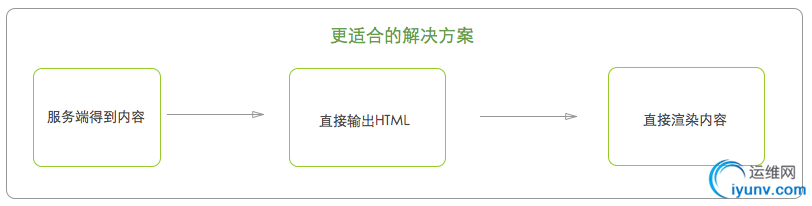

只能是服务端直接输出HTML结构渲染页面,而不是API输出JSON再由客户端渲染页面。

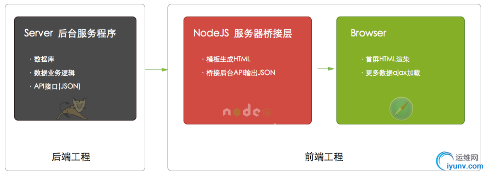

用NodeJS来做为桥梁架接服务器端API输出的JSON。如图:
浏览器(webview)不再直接请求JSP的API,而是
  • 浏览器请求服务器端的NodeJS
  • NodeJS再发起HTTP去请求JSP
  • JSP依然原样API输出JSON给NodeJS
  • NodeJS收到JSON后再渲染出HTML页面
  • NodeJS直接将HTML页面flush到浏览器
这样,浏览器得到的就是普通的HTML页面,而不用再发ajax去请求服务器了。
这样做的好处:
  • app的WEB页可以实现离线存储技术
  • 页面首屏渲染更快
  • 由于NodeJS与页面在同一个域名下,所以就不用跨域了,而不用HTML5输出头信息这样的方式去实现跨域了
  • 服务端与客户端逻辑都由前端人员控制都是使用JAVASCRIPT语言,前端程序猿可以更好的控制和优化,套页面什么的不容易出错
  • 真正服务端程序人员不需要再关心页面的渲染逻辑,仅需要关心数据的处理
这样做的坏处:
  • 增加了前端人员的工作
  • 前端人员需要对服务端程序有一定的了解
  • 服务端需要架起NodeJS服务
  • 通过NodeJS架接后台服务过程中通信时间上必然有一部分损失
好在NodeJS安装比较简单,各种插件也非常丰富
