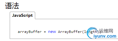

浏览器中的 ArrayBuffer
上面nodejs中的Buffer对象在ws控制台中显示出来的是Uint8Array,对于这一点我查了下,发现es5其实是有二进制处理的API的,只是在浏览器端用的实在不多,所以之前并没有关注到。
下面是msdn文档里边对ArrayBuffer的解释:
  ArrayBuffer 对象表示用于存储不同类型化数组的数据的原始数据缓冲区。无法直接读取或写入 ArrayBuffer,但可以将它传递给类型化数组或 DataView 对象 来解释原始缓冲区。可以使用 ArrayBuffer 来存储任何类型的数据(或混合类型的数据)。
存储二进制数据,定义时length以byte来计数,看起来是不是和nodejs环境下的Buffer很像?
但是看API这东西并不能直接写入和读取数据,所以,接着往下看吧!
