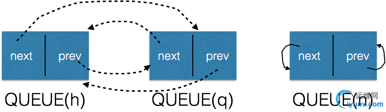

  8)向队列头插入节点
#define QUEUE_INSERT_HEAD(h, q)                                               \
   do {                                                                        \
     QUEUE_NEXT(q) = QUEUE_NEXT(h);                                            \
     QUEUE_PREV(q) = (h);                                                      \
     QUEUE_NEXT_PREV(q) = (q);                                                 \
     QUEUE_NEXT(h) = (q);                                                      \
   while (0)
  假设h队列起始状态为空,则两个节点起始状态为:
  则执行插入后的状态为:
  现在假设再插入一个节点n,则初始状态为:
  插入之后的状态为:

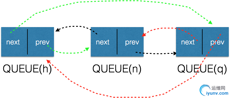

  9)向队列尾部插入节点
#define QUEUE_INSERT_TAIL(h, q)                                               \
   do {                                                                        \
     QUEUE_NEXT(q) = (h);                                                      \
     QUEUE_PREV(q) = QUEUE_PREV(h);                                            \
     QUEUE_PREV_NEXT(q) = (q);                                                 \
     QUEUE_PREV(h) = (q);                                                      \
   while (0)
  将q节点插入h队列的尾部,假设h队列目前为空,则初始状态为:
  执行插入之后的状态为:
  现在假设再插入一个n,则初始状态为:
  执行插入之后的状态为:
  不容易看吗?稍微调整一下,就是这样(循环双向链表):
  由此,可以清楚的看到,QUEUE(h)作为队列头,它的next就是队列的第一个head节点。

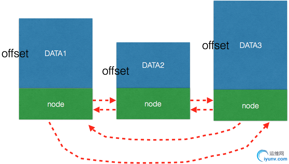

  在前面的论述中我们清楚了队列节点的增删查等操作,但是我们丝毫没有看到可以存用户数据的地方,其实,如果你熟悉linux内核的话就会很容易理解,这种队列并不限制你的用户数据类型,你需要做的,只是将QUEUE节点内嵌到自己定义的数据类型中即可,然后让它们串起来。大致概念如下:
struct user_s1 {
     int age;
     char* name;
     QUEUE node;
struct user_s2 {
     int age;
     char* name;
     char* address;
     QUEUE node;
  两种结构体虽然是不同的数据类型,但是它们都包含了QUEUE节点,可以将他们的node成员组成双向循环链表进行管理,这样就可以以队列方式来管理它们的node成员了,但是拿到node成员(其实是地址)之后,怎么拿到用户数据呢?这就用到了QUEUE_DATA宏(熟悉Linux内核编程的人都熟悉,他就是container_of),拿到node成员的地址之后,只要将该地址减去node成员在结构体中的偏移,就可以拿到整个结构体的起始地址,也就拿到了用户数据了。下面再来一张图:
