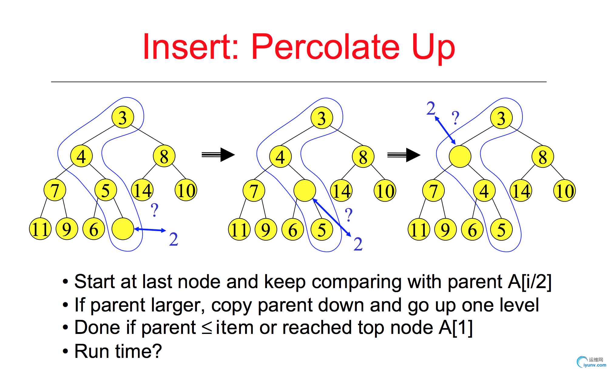

  对应的算法需求就是每次都需要查找集合中最小的元素,显然二叉堆中的最小堆(父结点的键值总是小于或等于任何一个子节点的键值)是最适合不过的一种数据结构了。由于最小的元素总是处于根节点,我们可以以O(1)时间找到最小值。对于插入操作,在最坏的情况下,新插入的节点需要不断的和它的父节点进行交换,直到它为根节点为止。假设堆的高度为h, 二叉树最多有2^(h+1) - 1 个 节点. 因此新插入一个节点最多需要log(n+1) -1 次比较,其算法复杂度为O(logn)。
DSC0000.png   libuv中已经实现了一个最小二叉堆的算法https://github.com/joyent/libuv/blob/master/src/heap-inl.h, 下面我们就用这个算法来实现一个支持设置不同超时时间的定时器。
