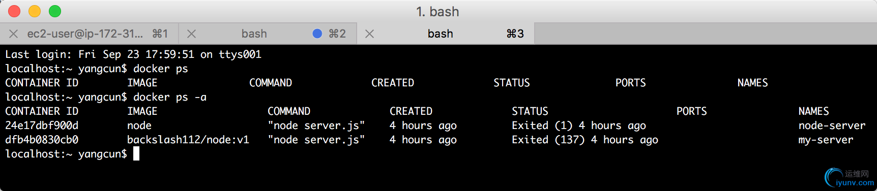

查看 Container 列表
当您开启了一个 Container 后,执行 docker ps 命令可以查看 Container 列表(ps 后指定-a 参数包含非运行中的Container):
