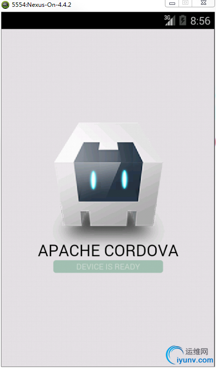

  最后就可以开始在Android平台上编译和运行我们的的第一个PhoneGap程序了。
$ cordova emulate android
