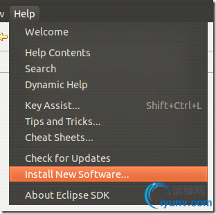

1、安装Eclipse debugger for V8
  这个,用过Eclipse的应该都知道,不过还是简单说下吧:

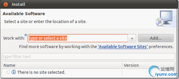

  选择“Install New Software”

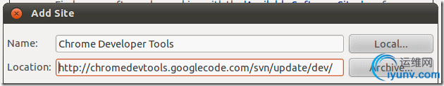

  点“Add”
  Location为: http://chromedevtools.googlecode.com/svn/update/dev/
Name你喜欢,整一个方便你记忆的就好。
  点击确定后,在“Work with“选择你刚才添加的站点:

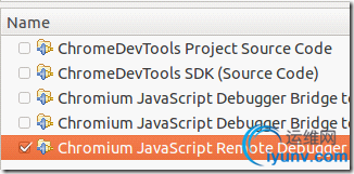

  然后选择“Chromium JavaScript Remote Debugger”,然后一直下一步,安装完后会提示重启Eclipse,重启Eclipse后就可以开始调试了。

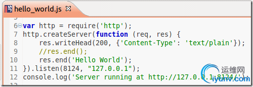

  我们写个简单的代码来用于调试:
  然后用 node –debug hello_world.js 来运行:

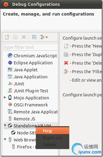

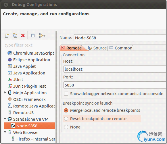

  首先我们要到debug config里面去添加一个新的V8 VM的调试配置:
  右键,选择“new”来新建一个配置项:
  因为我们刚才node起的调试端口为默认的5858,所以这里我们的端口就是5858,名称我们定为“Node-5858”。
  然后点debug开始调试,或者你使用下面的方式开始调试:

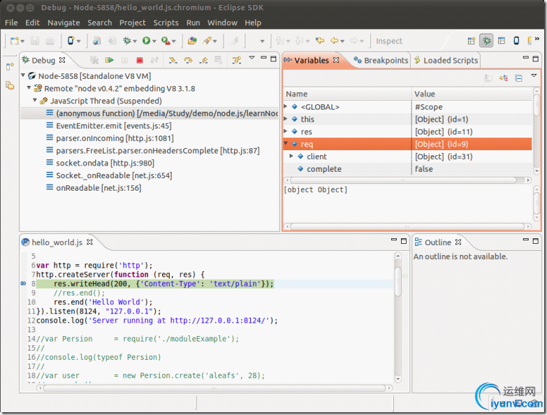

  调试模式大概会是这样:
  (注:这是调试视图,点击右上角的臭虫按钮。如果你的Eclipse上没有这个按钮,请点击上图右上角臭虫左边的添加按钮,找到debug然后添加就可以)
  在调试模式连接成功后,你会在你的“Project Explorer”里面看到多了一个“Node-5858”(刚才debug config里面设置的名称)的项目,里面的文件都是调试的文件或者调试的文件require进来的文件。
打开这些文件,你就可以在里面加断点开始调试了。例如上图的第8行加了一个断点,则每次在浏览器访问的时候都会进入这个断点。
  其他的调试和你平时用Eclipse调试其他代码是一样的。
Eclipse的调试快捷键是,F5单步进入,F6单步跳过。
