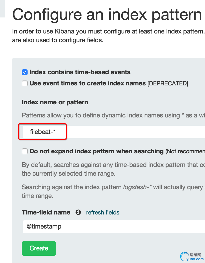

  转入后台运行,最后到kibana里,创建一个索引,注意pattern为:filebeat-*
