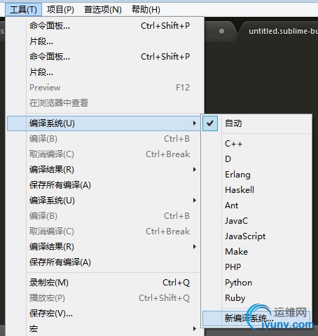

接下来打开你的神器 ST 吧。
选择菜单 Tools --> Build System --> new Build System...
中文版的话是 工具 --> 编译系统 --> 新建编译系统...
  然后写入下面内容:
"cmd": ["node", "$file"],

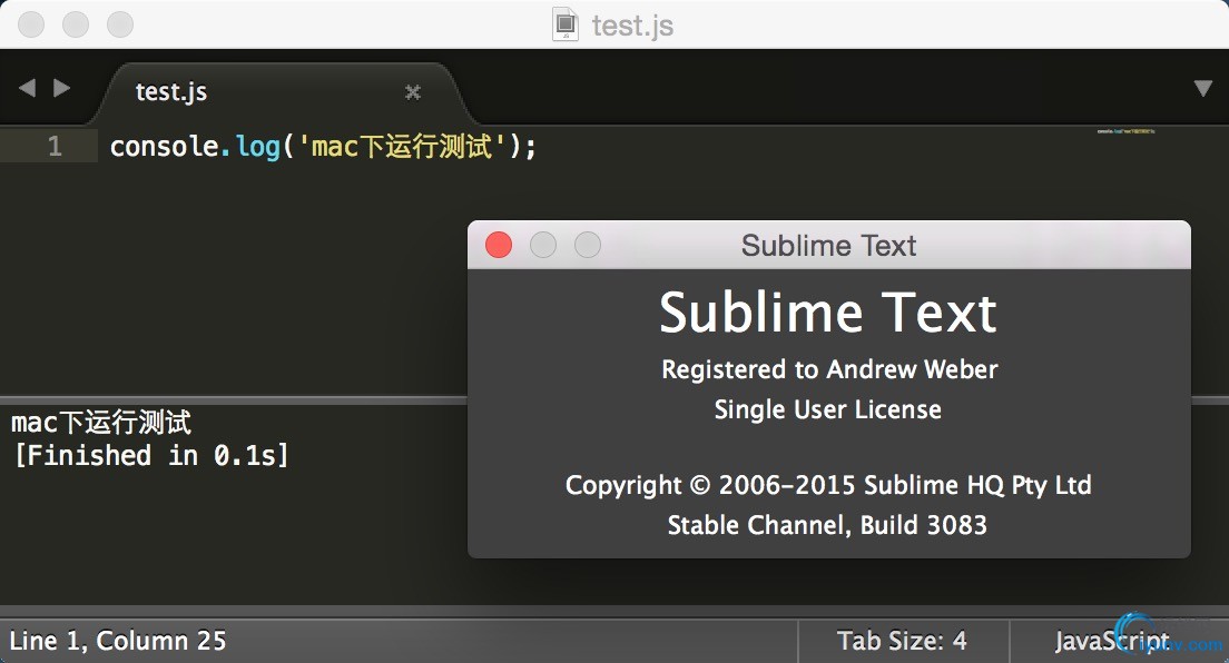

  现在,我们在桌面新建一个 test.js 试试吧,写个简单的测试代码后按 Ctrl + B 或者 F7 运行。
成功了。。
  mac下也运行成功了,而且是ST3。
PS:如果你mac下运行不出结果,也不报错,那就用绝对路径,比如我用brew安装的nodejs,我的配置是:
"cmd": ["/usr/local/Cellar/node/0.10.35_1/bin/node", "$file"],
