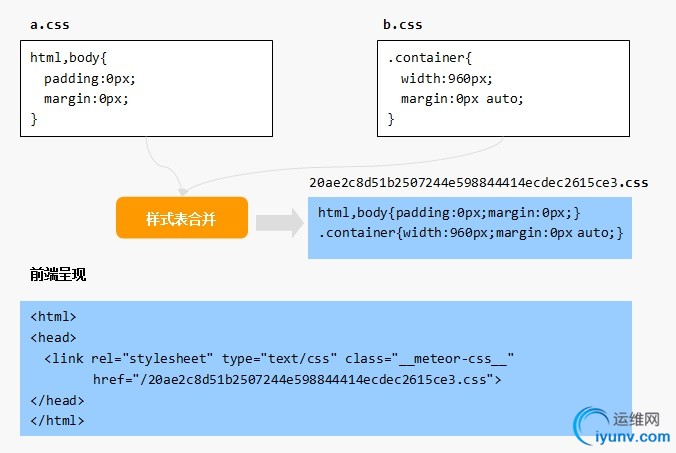

样式文件 - test.css
  和模板文件类似,Meteor在打包过程中,会将所有的样式文件合并成一个大的样式文件, 然后在呈现给用户的HTML文档中引用这个样式文件:
  上图中,a.css和b.css的内容将被合并为一个文件,并在最终呈现给用户的HTML文档中, 使用link标签引用这个文件。
