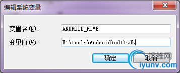

  配置环境变量:   1、右键我的电脑--属性--高级--环境变量
  2、在系统变量域中新建ANDROID_HOME变量
  变量名:ANDROID_HOME
  变量值:E:\appium\adt-bundle-windows-x86_64-20131030\sdk\(根据实际情况而定)

  最后结果如图:
  ANDROID_HOME配置如下:

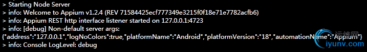

  点击导航“Launch”按钮即可启动Appium远程服务器,如果启动成功会提示Appium相关的版本信息。如下图:

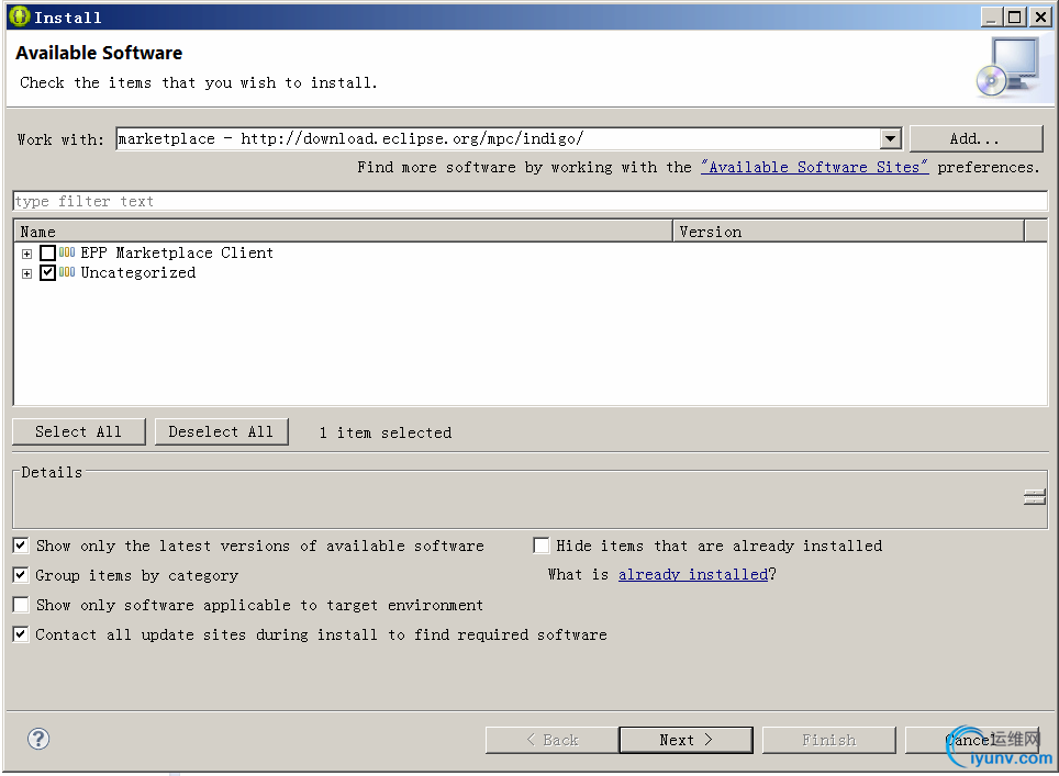

  Eclipse->Help->Install New Software 如图:
  点击“Add...”按钮
  输入Name:marketplace
  输入Location:http://download.eclipse.org/mpc/indigo/

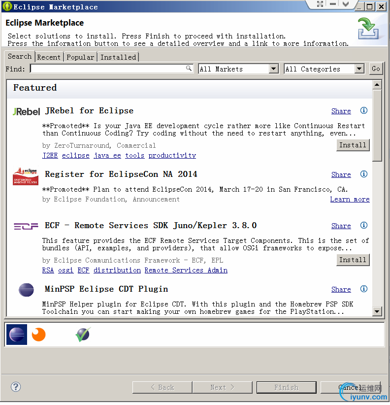

  点击”OK”按钮即可,在work with下拉框中选择:marketplace项,搜索一段时间即可罗列出可安装选项,如图:
  勾选第二个即可,点击“Next”,下一步下一步即可完成安装,重启Eclipse即可完成安装。安装成功如图:
  启动Eclipse->Help->Eclipse Markteplace
  安装成功!

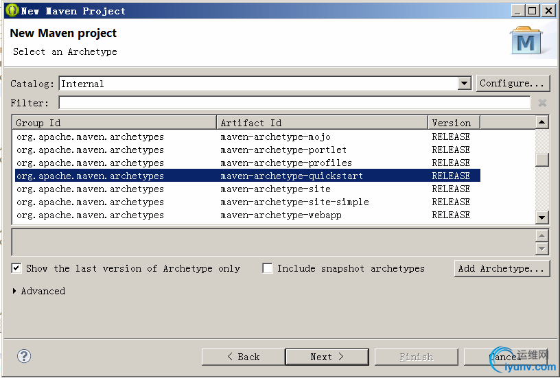

  1、新建Maven Project:
  点击“下一步”:
  输入:Group Id、Artifact Id(即项目名称),pakcage等信息,点击“Finish”按钮即可新建成功。

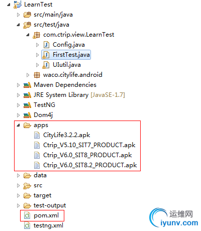

  项目目录结构如图: DSC00013.png
  替换pom.xml:
