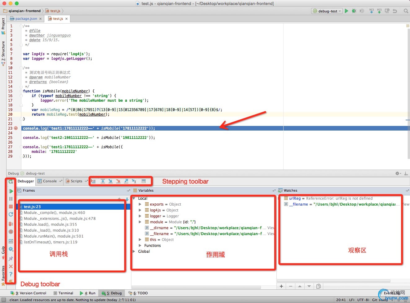

  1.调试nodejs程序
  如下图——

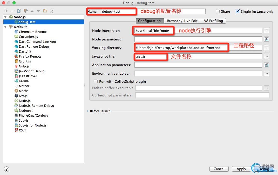

  可以看到在23行打了一个断点。想要断点起作用,那么需要对该文件做debug配置——
  Run模式,直接运行该文件,不会对断点起作用,此时,可以通过打日志(console.log)的方式进行调试,它会顺序执行该js文件,并不需要有入口方法或者入口类等等(不同于java)。
  接下来可进行配置——
  点击“Debug”之后,会看到——
  就可以看到,代码debug于23行了。同时在下方的Debug面板中,能够看到Debug toolbar和Stepping toolbar,至于两个toolbar的说明,看看官方IntelliJ IDEA的说明即可,附上链接地址:http://www.jetbrains.com/idea/help/debug-tool-window.html
  启动debug,更便捷的方式,就是该文件右键后,选在debug即可。看下图——

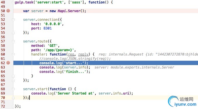

  注意在gulpfile.js内部进行操作,它需要加载所有的任务名称,这样调试才会有效。会看到调试页面如下——
  如上图,我们看见了程序走到50行断点处,承接以上,继续说一下如何调试web应用。
  3.调试web应用
  如上图,我们已完成gulp任务的断点调试的配置(针对非gulp任务的普通node程序,同样如是),当web进行访问时,自然会再对应断点处停下,如——
  也可以看到对应浏览器一直处于加载状态,如下图——
  如果想要对request对象中传递的参数进行查看的话,如——
