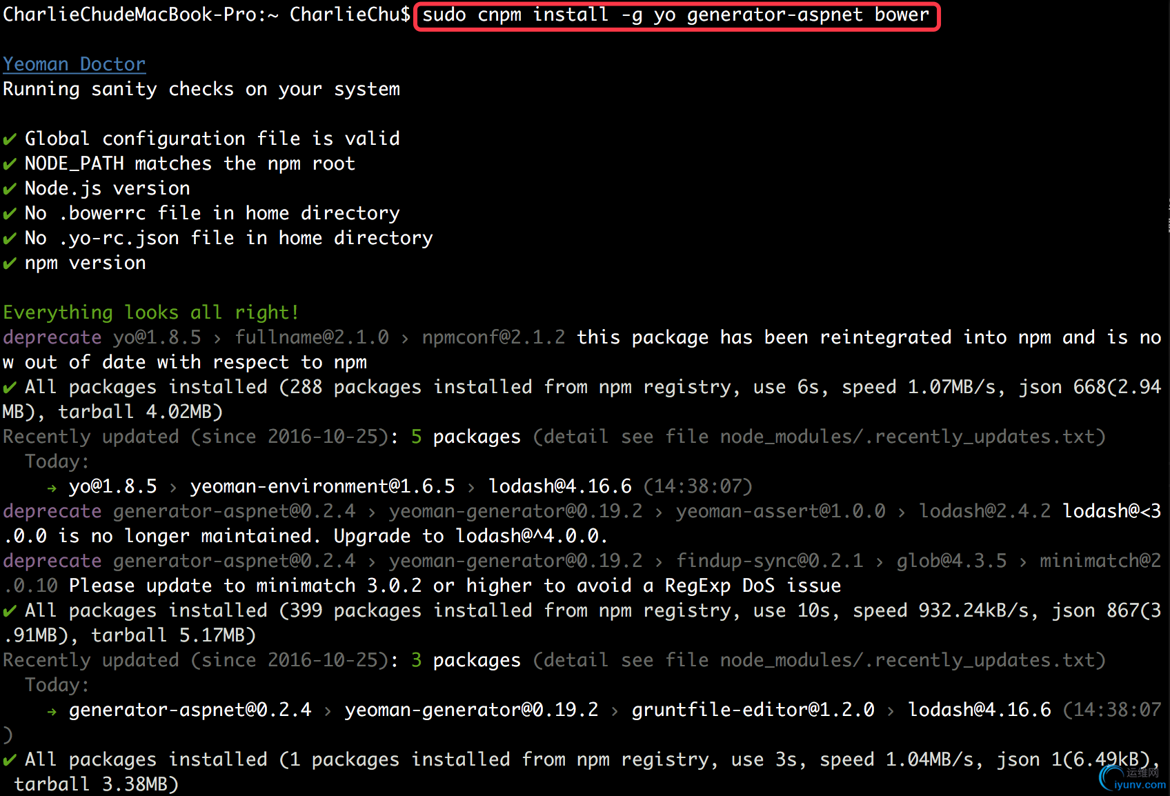

  使用npm安装必要的yeoman generators和bower。
sudo cnpm install -g yo generator-aspnet bower

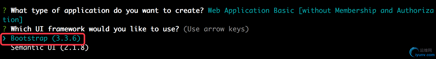

  接着会提示Which UI framework would you like to use?
  这里选择Bootstrap (3.3.6) as the UI framework并回车。

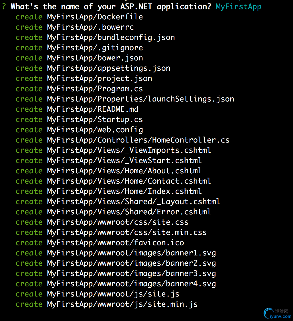

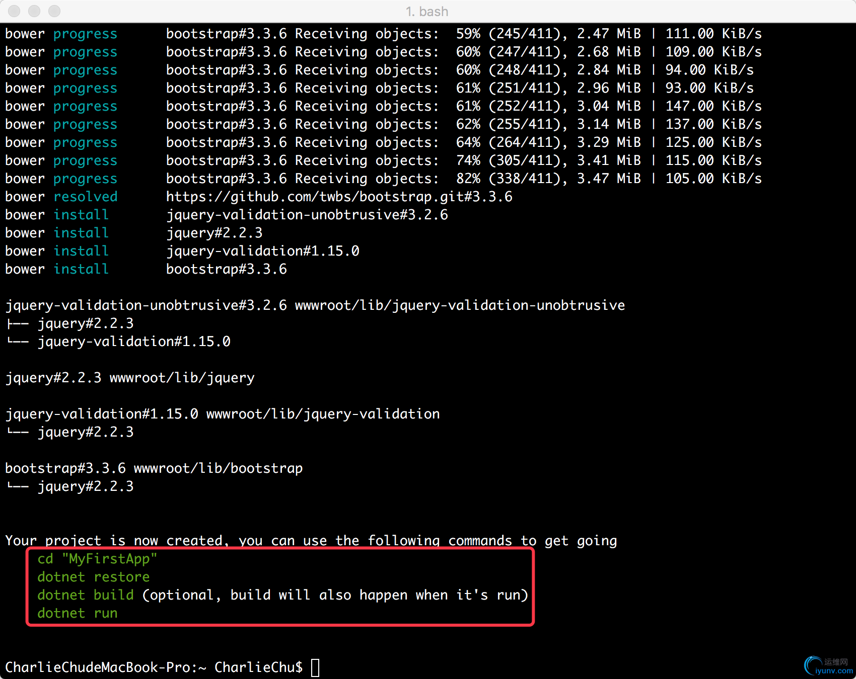

  用MyFirstApp作为应用名称并回车。如下图:

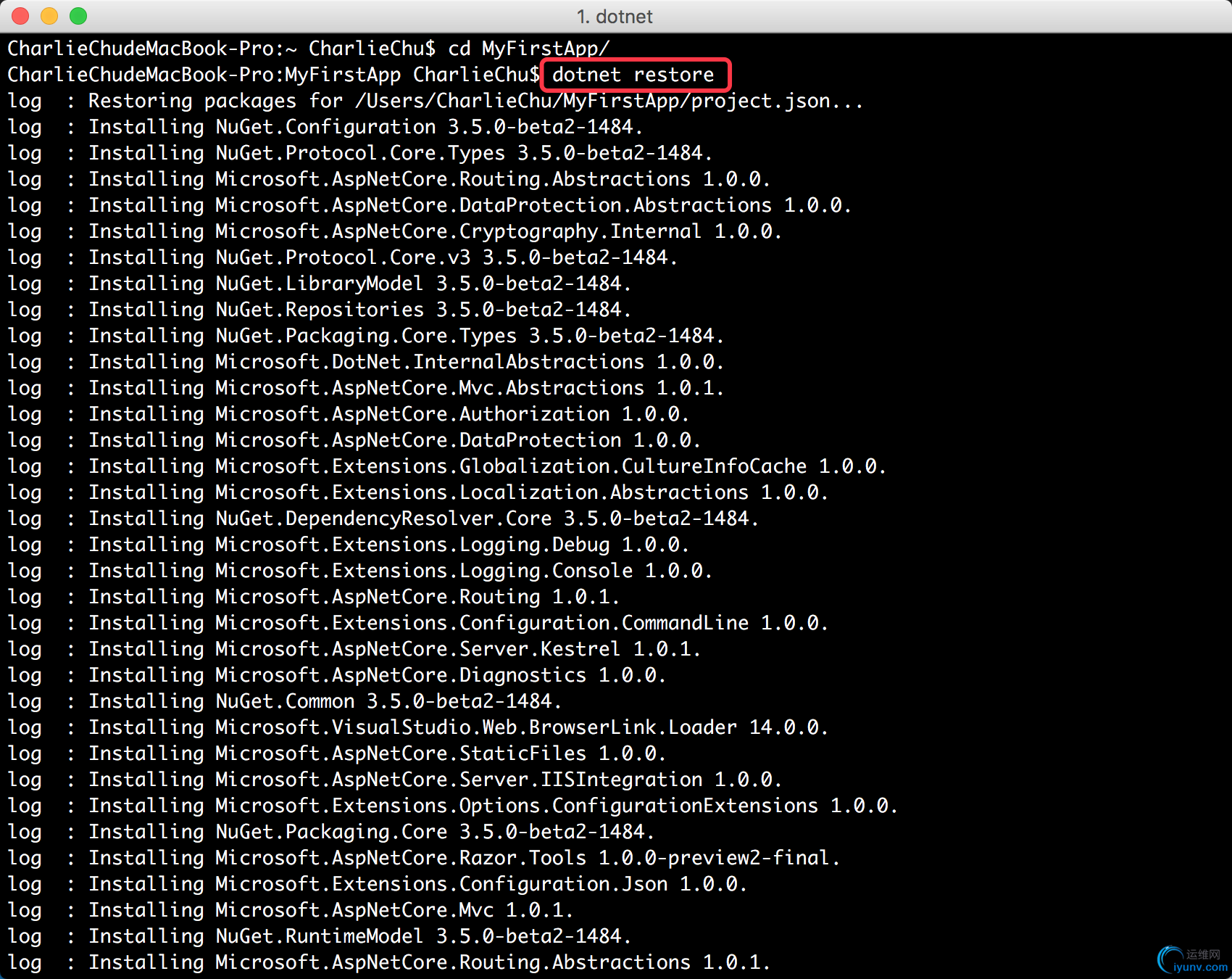

  此时generator会生成项目的基础框架文件,然后提示你分别执行restore,build,run命令。
Your project is now created, you can use the following commands to get going  cd "MyFirstApp"
  dotnet restore
  dotnet build (optional, build will also happen with it‘s run)
  dotnet run
  至此,打开本地的浏览器在地址栏输入:http://localhost:5000,即可访问你创建的第一个程序。

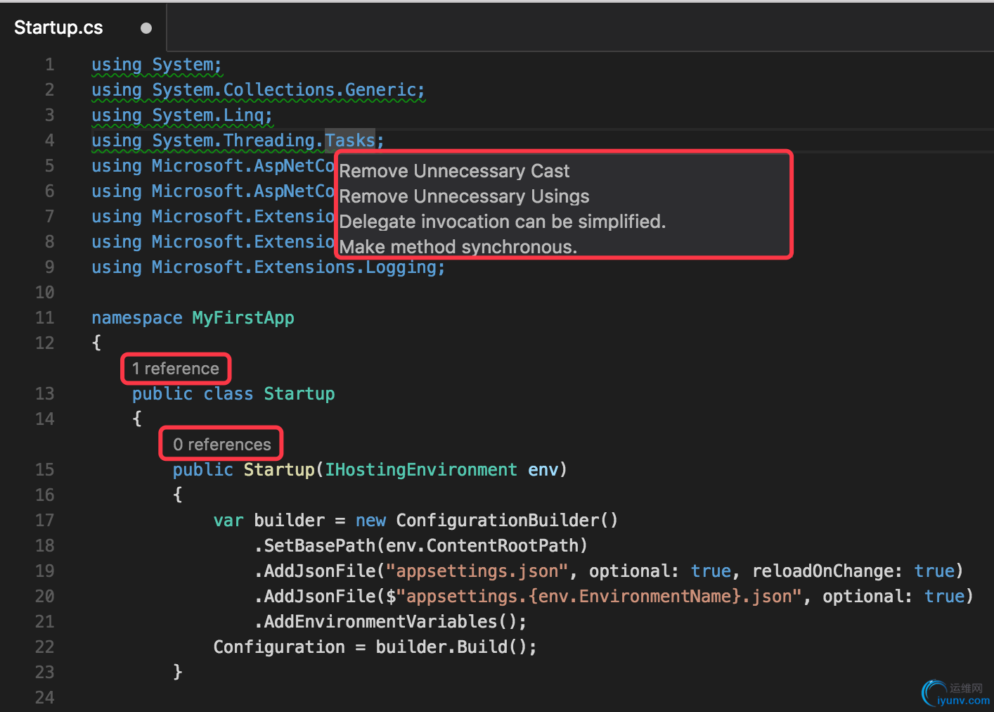

  对于未被用到的using语句会被标记一道绿色波浪线,鼠标移到上面还有显示一个黄色小灯泡,此时你可以使用⌘ .移除它们;类和方法也会显示它们在该项目中被引用的次数;还可以通过⌘KC来添加代码块注释,通过⌘KU来取消注释。

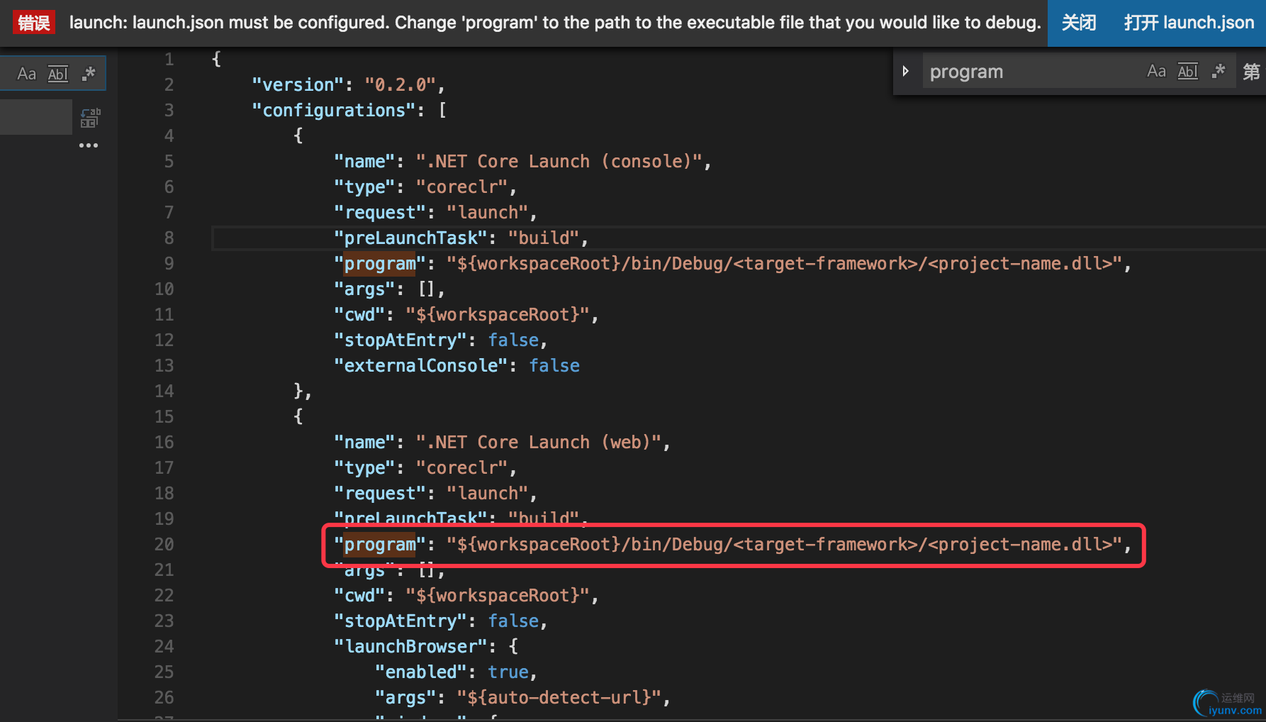

  点击VS Code左侧调试窗格中的绿色三角形的调试按钮,可能会在顶部出现一个错误提示信息:
  根据错误提示可知,我们需要配置launch.json文件里面的program为实际的可执行文件。

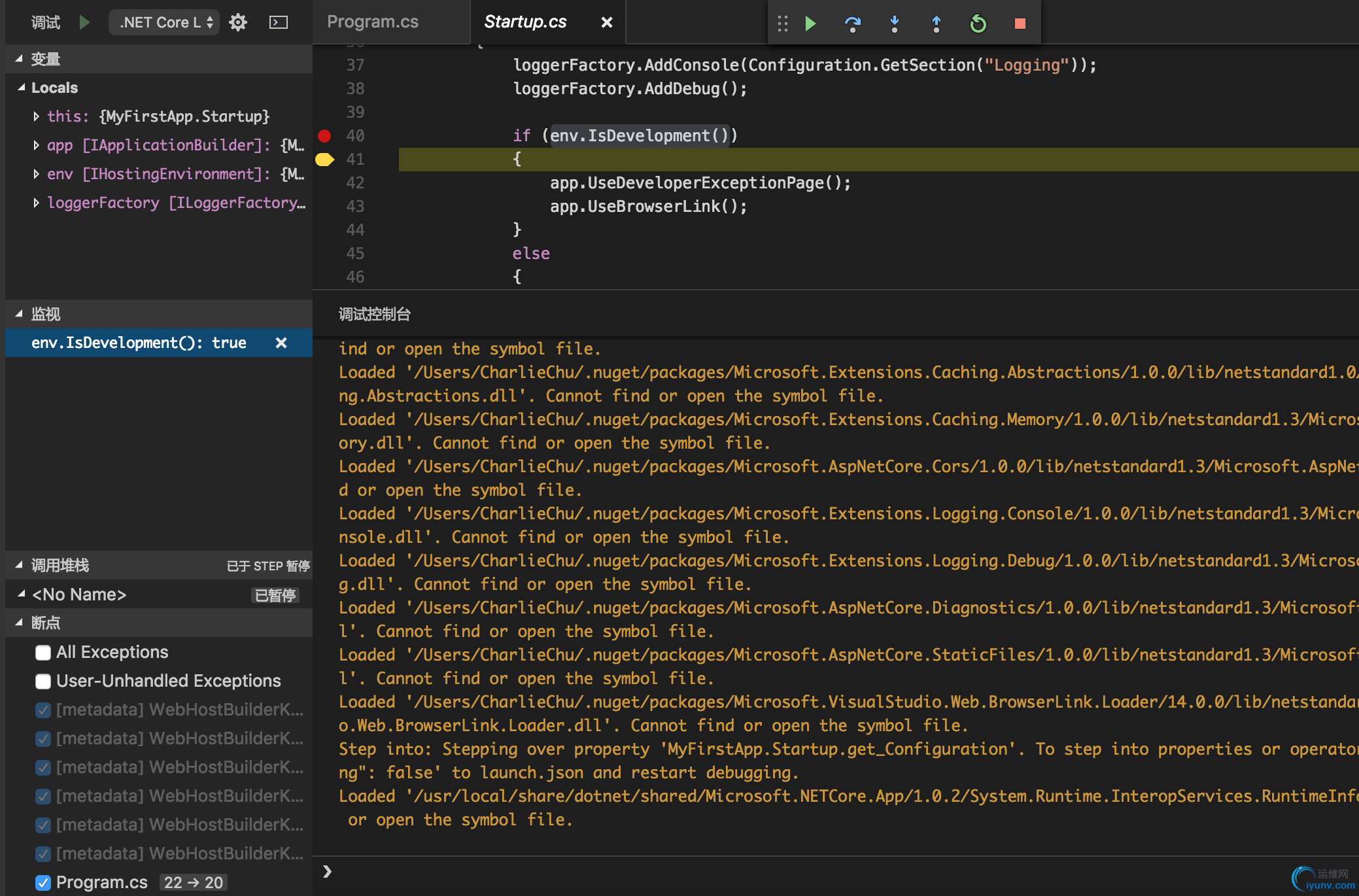

  配置成功后,我们可以给程序设置断点、添加监视等。
  最终程序会调出本地默认的浏览器程序并导航到http://localhost:5000,效果如下:
