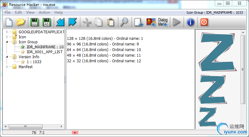

1.解压nwjs sdk 到目录nwjs-sdk,修改nw.exe图标
  ResourceHacker解压后双击就可以运行,教程参考http://keenwon.com/1311.html。
  替换成我的大写Z.ico
  点击保存后,在nwjs-sdk目录下出现了替换图标后的nw.exe和原始图标的nw_original.exe两个文件。

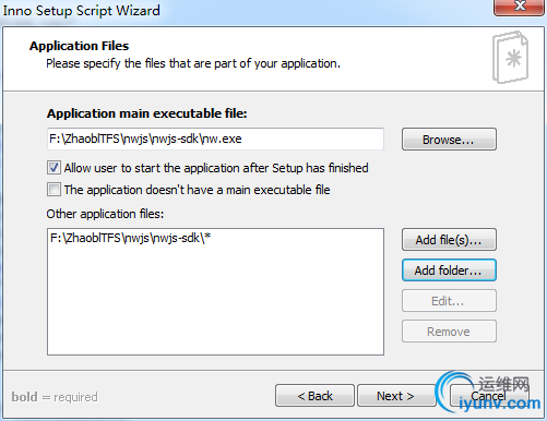

  这里推荐另一个打包方式,就是用Inno Setup来打包成安装程序,即将你的一开始的web应用源文件和node-webkit的nw.exe和一些以来dll直接压缩成一个安装文件,我们并不需要上述中间那先打包成app.exe的步骤。用户在使用你的exe后会出现setup wizard把程序安装到Program Files目录中,其实等于解压缩了,将nw.exe和dll还有你的web应用释放出来,这个时候所生成的安装文件其实size会小很多。
a.安装Innosetup 5.5.9
  默认没有中文语言包,把下载的中文语言包放在D:\Program Files (x86)\Inno Setup 5\Languages文件夹下。
b.生成安装包
  首先把nwjs-sdk文件夹下的用不到的文件删掉,然后通过Innosetup向导创建安装工程。
  一直Next最后生成一个微信菜单编辑器V1.0.exe 安装包
