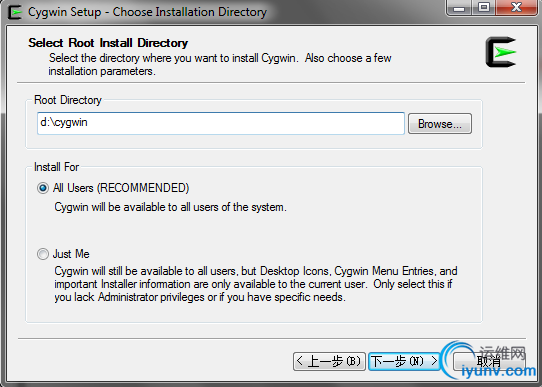

  点击 下一步,选择"Install from Internet(网络安装)"
  选择安装的路径,这里放在d:\cygwin

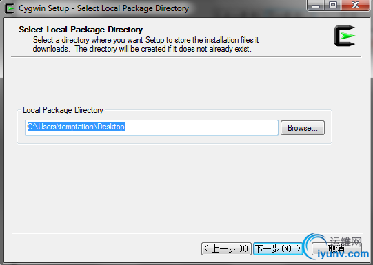

  选择本地包的路径,在安装的时候,要把下载的文件解压,这里使用了默认的路径。

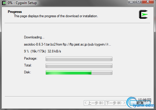

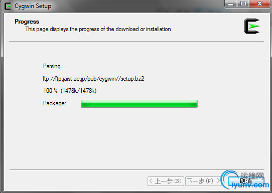

  点击下一步,推荐使用.jp结尾的日本网站,速度比较快
  点击下一步,开始安装
  出现错误提示,无视它,按确定,继续安装

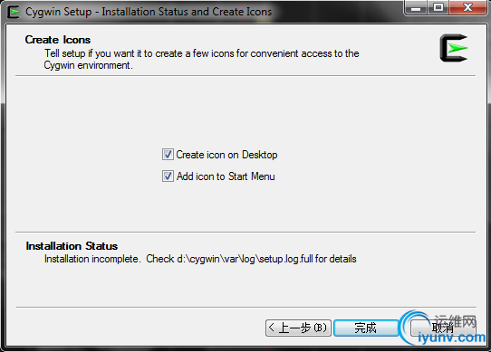

  最后出现了是否需要创建桌面图标和开始菜单图标,都用默认,点击完成。

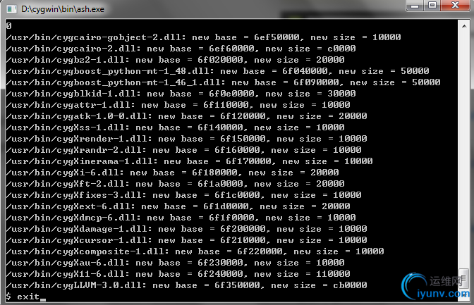

4、 在cygwin的安装路径下找到bin文件夹,运行ash.exe
  运行起来后输入 ./rebaseall -v
  开始全部复位

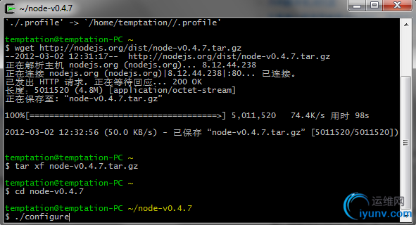

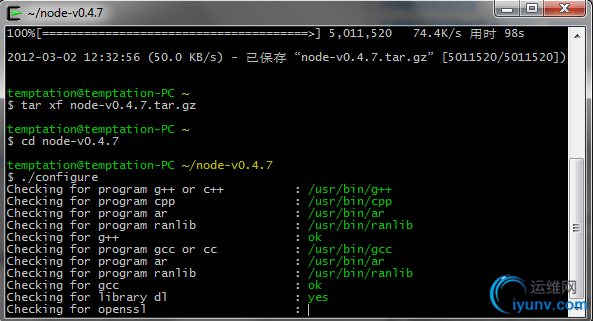

  输入wget http://nodejs.org/dist/node-v0.4.7.tar.gz,以命令行的方式下载文件
  回车出现下图
  输入tar xf node-v0.4.7.tar.gz,解压文件
  输入cd node-v0.4.7.tar.gz,变换工作目录

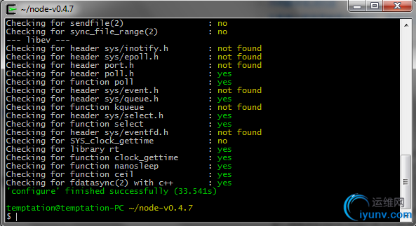

  输入./configure配置
  配置成功

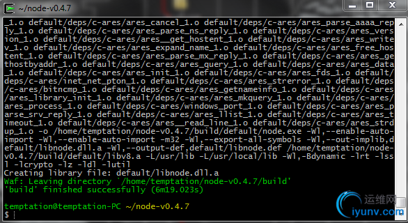

  输入make,进行编译
  开始编译
  编译成功,出现提示。

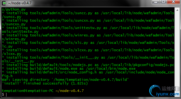

  输入make install,安装
  安装成功,同样也有提示。

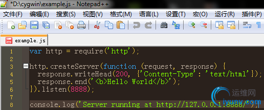

  7、 测试Node.js是否可以运行
以utf-8的格式创建在C:\cygwin\ 目录下建立 example.js
  稍微对以上代码进行一下说明:
  1行:需要Node.js自带的模块http,并将得到的模块对象赋给变量http
  3行(括号外):使用http模块的方法createServer()
  6行:这个方法会返回一个对象,这个对象有一个方法叫listen(),做的是监听某个端口,所以3行(括号外)和6行就是创建了一个监听8888端口的服务器
  3行(括号内):匿名函数有两个参数一个请求,一个响应
  4行:当收到请求时,使用 response.writeHead() 函数发送一个http状态200和http头的内容类型(content-type)
  5行:可以使用 response.write() 函数在http相应主体中发送文本“Hello World",使用response.end()函数完成响应。这里用response.end(文本)合并了一下

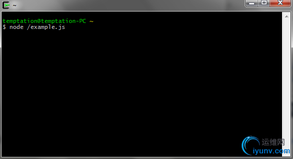

  运行Cygwin Terminal,输入node /example.js
  出现下图,说明服务器在8888端口上运行起来了
  不要关闭cygwin,打开浏览器,访问http://127.0.0.1:8888/ 看看是否出现了hello world的页面
