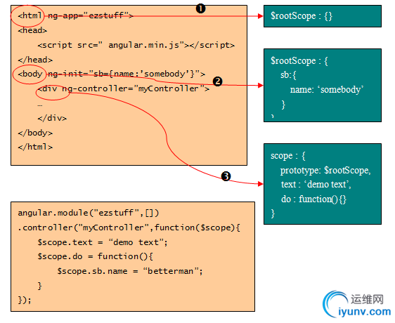

  ng-controller指令总是创建一个新的scope对象:
  在图中,我们看到:
  • ng-app指令引发$rootScope对象的创建。开始时,它是一个空对象。
  • body元素对应的scope对象还是$rootScope。ng-init指令将sb对象挂在了$rootScope上。
  • div元素通过ng-controller指令创建了一个新的scope对象,这个对象的原型是$rootScope。
  • 因为原型继承的关系,在do函数中对sb的引用指向$rootScope.sb。

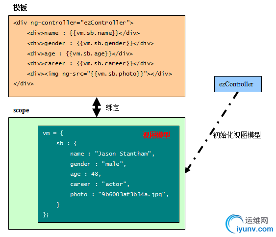

初始化$scope对象
  通常在应用启动时,需要初始化scope对象上的数据模型。我们之前曾使用ng-init指令进行初始化, 而使用控制器则是更为规范的做法。
  示例定义了一个ezController,利用这个控制器,我们对业务模型进行了初始化赋值:
  示例:http://www.dwz.cn/26R4S5 中“使用控制器封装业务逻辑”第四页
  请注意,控制器仅仅负责在编译时在scope对象上建立视图对象vm,视图对象和模板的绑定则是由 scope负责管理的。

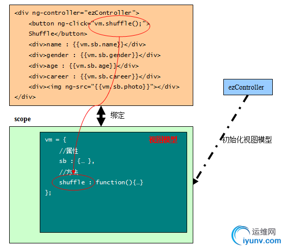

向cope对象添加方法
  业务模型是动态的,在数据之外,我们需要给业务模型添加动作。
  在之前建立的业务模型上,我们增加一个随机挑选的方法:shuffle,这个方法负责 从一个小型的名人库中随机的选择一个名人来更新模型的sb属性:
  通过在button上使用ng-click指令,我们将模型的shuffle方法绑定到了鼠标点击 事件上。试着用鼠标点击【shuffle】按钮,我们的模型将从库里随机的选出一个 名人,显示在视图里。
  示例代码参见:http://www.dwz.cn/26R4S5 中“使用控制器封装业务逻辑”第五页。
