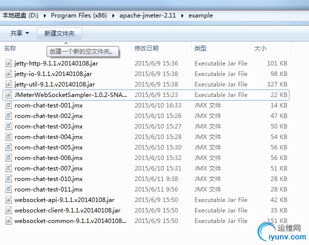

  测试工具我使用的是JMeter,版本为2.11。这个是同事拷贝给我的绿色版本。只要有Java环境就可以运行(下载地址:apache-jmeter-2.11)。点击bin目录下的jmeter.bat就可以运行了。我这个版本本身是不支持websocket测试的,于是需要下载一个插件叫做JMeterWebSocketSampler-1.0.2-SNAPSHOT.jar,这个插件需要下载6个依赖包,如下图所示:

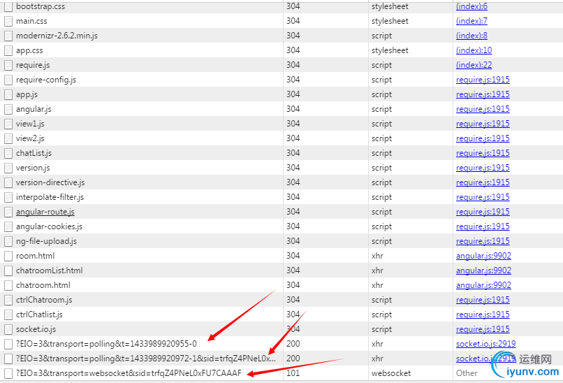

  在插件安装好了后,就可以使用jmeter来模拟socket.io的通信了。首先打开chrome控制台,查看network。进入含有socket.io的页面时,我们可以看到如下图所示的几个链接。

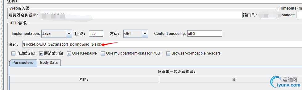

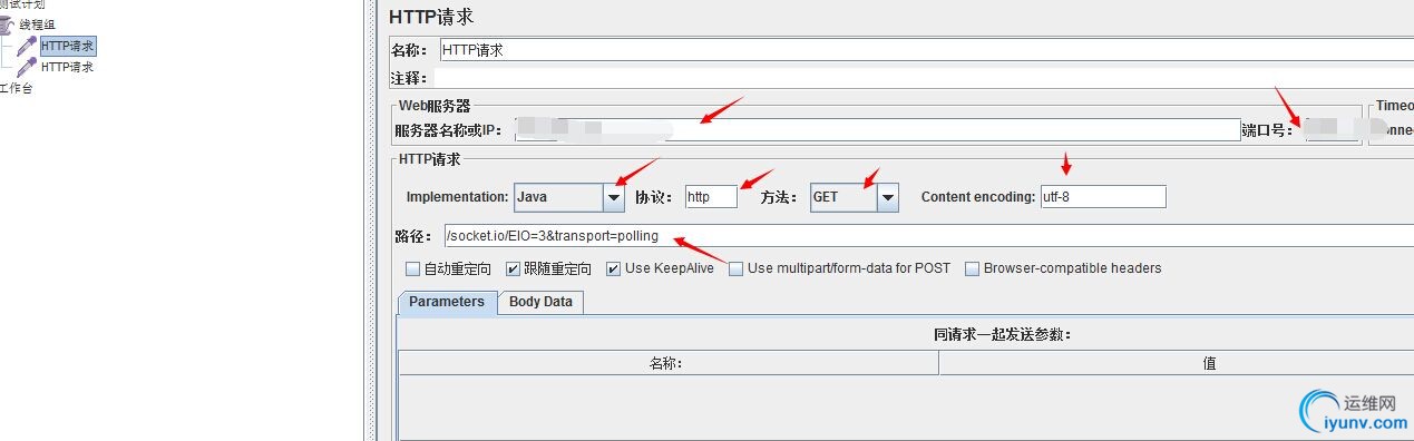

  我们只需要把这几个链接用jmeter实现了,就可以模拟浏览器和服务器的通信了。首先我们模拟前两个请求。点击请求我们可以看到这个请求的详细信息,从header上我们可以发现其实这两个请求还是HTTP请求,只不过带的参数不一样。第二个请求比第一个请求多带一个参数叫sid,他的值是第一个请求所相应的。这两个请求我们可以看做是TCP中的1次握手过程(我不懂TCP的三次握手,感觉这个应该和它差不多)或者说是一次认证,这个sid就是通信的唯一标识。下面我要使用jmeter模拟这两个请求。在线程组的sampler里面选择HTTP请求。如下图所示:
  第一个请求(注意,上面图片路径应该为/socket.io/?EIO=3&transport=polling   少了个问号==!)
  第二个请求注意,上面图片路径应该为/socket.io/?EIO=3&transport=polling   少了个问号==!

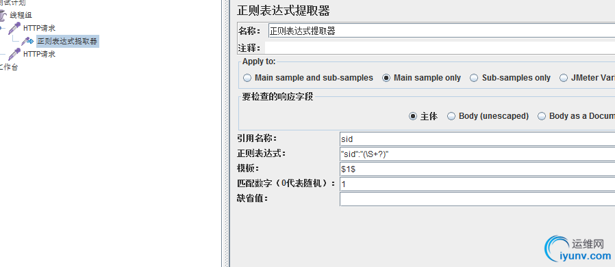

  注意第二个请求中的${sid},这个是在第一个请求里面获取的,所有需要在第一个请求里面增加一个后置处理器-->正则表达式提取器。

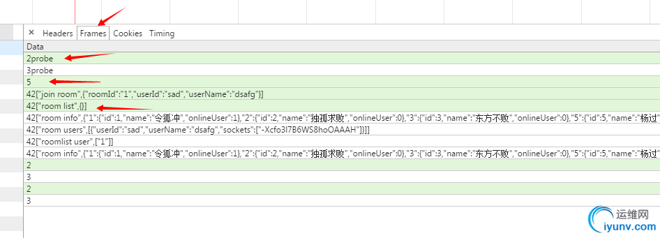

  现在我到chrome里面查看第3个请求的详细信息,我们可以发现,第三个请求的URL变成了ws,参数transport也变成了websocket。并且多了一个frames栏目。Frames如下图所示:

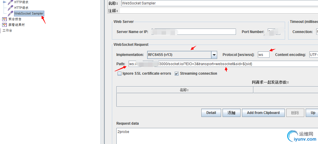

  现在我们新建一个Websocket sampler来模拟socket链接。并发送2probe给服务器:
  添加一个观察结果树,运行就可以看到请求的结果,相应数据为3probe

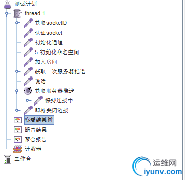

  后面我们继续模拟socket.io的后续链接,也就是Frams里面的绿色部分,而白色部分就是服务器的响应。注意,最后要使用循环控制器间隔发送2给服务器保持连接。我的整个流程如下(上面下载的jmeter的example文件夹中的room-chat-test-010.jxm):
  当然最后的测试结果就不说了,同时加入300个用户就挂了。话说有没有人知道怎么模拟1秒钟加入100个人?我想测试加入5000人,分为50秒加入。求留言,地址为:http://www.cnblogs.com/towersxu/p/4568254.html
