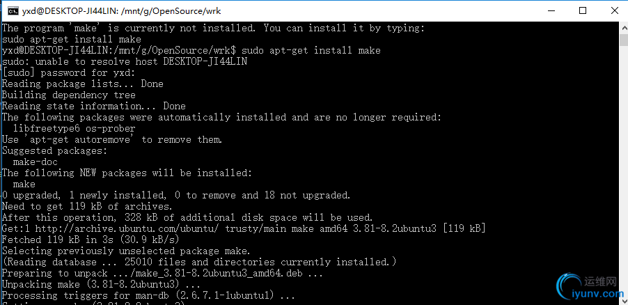

  1、Win10 系统通过bash命令,切换到Ubuntu子系统。
然后需要安装一下编译工具,通过运行下面命令来安装工具:
# 安装 make 工具
sudo apt-get install make
# 安装 gcc编译环境
sudo apt-get install build-essential
  安装 gcc 编译环境的时候最好挂一下VPN,速度会快些。

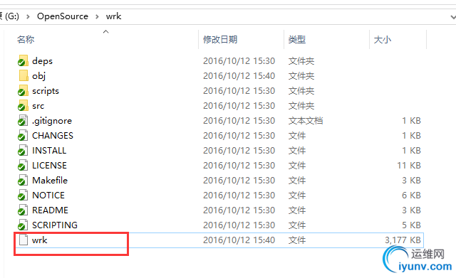

  2、安装完成之后使用 git 下载 wrk 的源码到本地:
https://github.com/wg/wrk.git
  3、切换到git的wrk目录,然后使用make命令:
cd /mnt/盘符/wrk目录
make
  编译完成之后,目录下面会多一个 wrk 的文件。

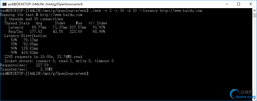

测试
  使用以下命令来测试一下:
./wrk -c 1 -t 1 -d 1 http://www.baidu.com
  简单说一下wrk里面各个参数什么意思?
  • -t 需要模拟的线程数
  • -c 需要模拟的连接数
  • --timeout 超时的时间
  • -d 测试的持续时间
  结果:
  • Latency:响应时间
  •   Req/Sec:每个线程每秒钟的完成的请求数
  • Avg:平均
  • Max:最大
  • Stdev:标准差
  •   +/- Stdev: 正负一个标准差占比
  标准差如果太大说明样本本身离散程度比较高. 有可能系统性能波动很大.
  如果想看响应时间的分布情况可以加上--latency参数
  我们的模拟测试的时候需要注意,一般线程数不宜过多,核数的2到4倍足够了。 多了反而因为线程切换过多造成效率降低, 因为 wrk 不是使用每个连接一个线程的模型, 而是通过异步网络 I/O 提升并发量。 所以网络通信不会阻塞线程执行,这也是 wrk 可以用很少的线程模拟大量网路连接的原因。
  在 wrk 的测试结果中,有一项为Requests/sec,我们一般称之为QPS(每秒请求数),这是一项压力测试的性能指标,通过这个参数我们可以看出应用程序的吞吐量。
