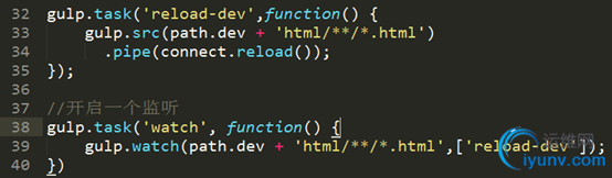

  开发中我们经常需要按f5刷新页面开效果,那么有了livereload这个插件后,你可以彻底解放你的f5键了。
  引入两个依赖
  创建watch task
  watch()是gulp的核心API,这里实时监听开发目录下的html文件,同时依赖reload-dev任务,reload-dev里面实现了connet插件的reload()方法,注意:server一定要设置激活 livereload:true

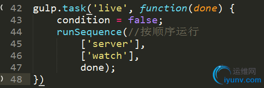

  因为gulp task执行的时候并不一定是按顺序的,所以新建一个任务,通过sunSequence插件同步执行上面这两个任务

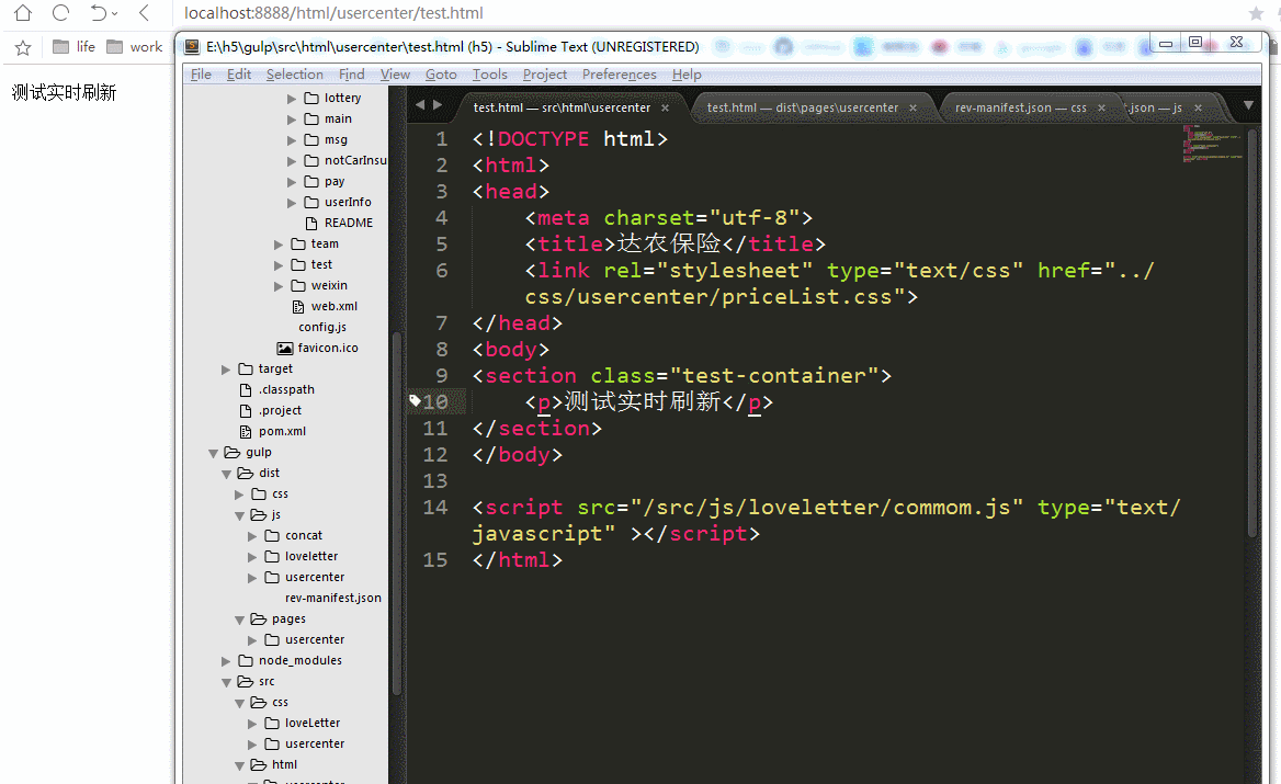

  node 控制台执行 gulp live,这个时候去编辑对应的html,按下保存键,即可看到服务reload的日志
  livereload实时刷新效果图

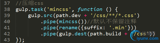

7. 压缩css
  跟压缩js一样
  node命令窗口里执行
  gulp mincss
  在dist目录就可以看到多了一个css目录,里面的css全部已被压缩,并且重命名为xx.min.css

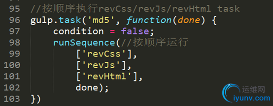

  当然,后续更改了相关js/css后,需要再执行revCss和revJs,所以这里也通过一个集合task有序的执行上面三个任务
