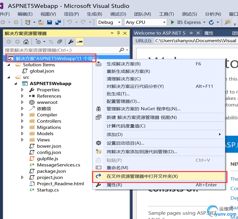

  我们先用 Visual Studio 2015 建立一个全新的 ASP.NET 5 网站项目,打开VS2015,创建Web项目,.net framework 选择.net 4.5 以上,选择ASP.NET Web Application,在弹出的窗口里选择ASP.NET 5 Website模板创建项目,图示如下:
  创建好项目后,并参考下图打开项目的所在文件夹,解决方案目录结构:
  实际文件夹的目录结构,我们看到有几个文件夹,下面我们进行逐一介绍
