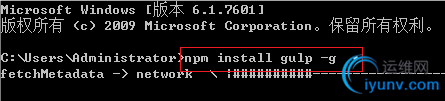

  Gulp是基于node来实现的,so你得先有个node环境(见“初探nodeJS”)。
  node环境有了后,安装Gulp就很easy咯。
  命令行中,输入npm install gulp –g就OK啦。(-g代表全局)。
  如下:

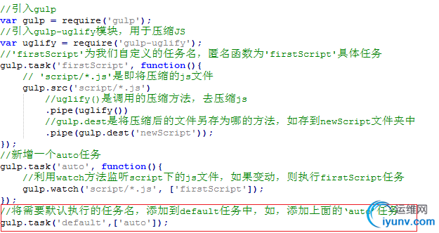

.pipe(gulp.dest('newScript'));
//新增一个auto任务
gulp.task('auto', function(){
//利用watch方法监听script下的js文件,如果变动,则执行firstScript任务
gulp.watch('script/*.js', ['firstScript']);
//将需要默认执行的任务名,添加到default任务中,如,添加上面的‘auto’任务
gulp.task('default',['auto']);
EntireCode   注:default任务名不能改变哦。
  这样我们就可以直接在node环境下:gulp + 回车,去执行default中的相关任务。

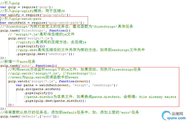

  但,上述代码还是不够完美,且不足还很大,就是:当gulp.watch方法监听到script文件夹中的某个js代码发生改变时,gulp会将script下所有的js都压缩一遍,极大地影响性能。(不信,自己可以测试下)
  纳尼?这可如何是好。
  不用怕,利用gulp-watch-path这个模块,就可以做到修改了什么,就实时压缩对应文件,而不是盲目地全压缩。
  代码如下:
//引入gulp
var gulp = require('gulp');
//引入gulp-uglify模块,用于压缩JS
var uglify = require('gulp-uglify');
//引入gulp-watch-path
var watchPath = require('gulp-watch-path');
//'firstScript'为我们自定义的任务名,匿名函数为'firstScript'具体任务
gulp.task('firstScript', function(){
// 'script/*.js'是即将压缩的js文件
gulp.src('script/*.js')
//uglify()是调用的压缩方法,去压缩js
        .pipe(uglify())
//gulp.dest是将压缩后的文件另存为哪的方法,如存到newScript文件夹中
//新增一个auto任务
//gulp.watch('script/*.js', ['firstScript']);
//event为gulp.watch回调函数中的event
gulp.watch('script/*.js', function(event){
var paths = watchPath(event, 'script', 'newScript');
gulp.src(paths.srcPath)
.pipe(uglify())
//paths.distDir为目录文件,如果换成paths.distPath,会报错:file already exists
            .pipe(gulp.dest(paths.distDir));
