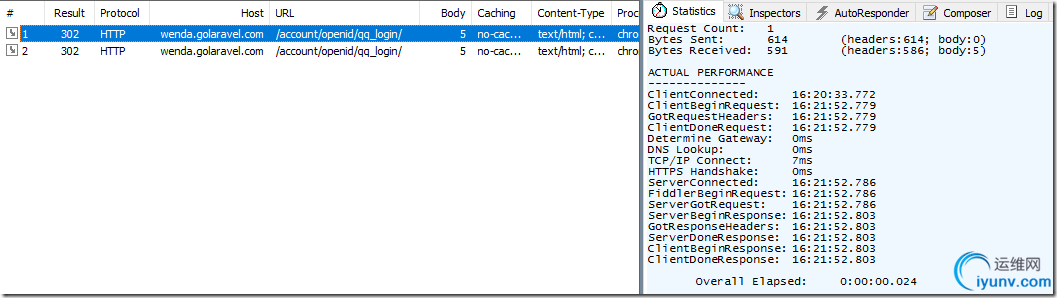

  使用fiddler监控wenda.golaravel.com这个站点,然后在Chrome里面访问以上地址,回到fiddler查看监控结果:
  从这个结果可以明确地看到,Chrome对这个地址发出了2次http请求,并且这两次http请求都从服务器拿到了Response。从fiddler的Statistics栏里面,可以对比看出这两个请求过程的一些信息:

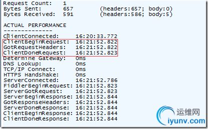

第一个是:
第二个是:
从这个对比结果可以看到,这两个请求并不是一种串行的关系,而是并行的关系。但是这个问题的特性还不止这么简单,目前我发现的一些现象如下:

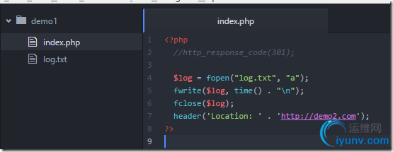

  为了排除是框架的问题,我又自己写了两个最简单的php页面:
我把demo1部署到demo1.com,demo2部署到demo2.com,然后访问demo1.com来测试。最后也还是遇到了这个问题。在这一次测试里面,我还发现了有两个关键点:
  1)如果把302改成301重定向,那么chrome就不会产生两次请求。但是实际上301用在这里是不对的,因为它的含义是原地址的资源已经永久转移到别的位置了。
2)这个问题导致的两次对原地址的请求,大部分情况下,服务器都能收到并进行处理。(demo1里面的打印信息,在这个问题出现的时候,每次都打印两个时间信息,说明服务器响应了2次)。这意味着用户的一次访问操作,浏览器发出了2个请求,服务器对同一个用户操作进行了2次处理。这并不是个没有影响的事,比如当这个请求对某个资源的状态做了一些持续性的改变时,如数据累计,那就意味着用户一次操作,就会累计2次,这样这些数据结果可能就有问题了。这也是我把这个问题详细记录说明的主要原因,我觉得开发中应该注意到这个问题的存在,以便在排除一些疑难的数据问题的时候,可以思考到这个层面上来。

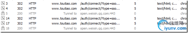

  为了进一步排查是自己开发环境的问题,我专门到网上找了一些其他站点的302请求地址做测试。除了本文开头提供的地址,下面这个地址也可以测试:
  http://www.toutiao.com/auth/connect/?type=sso&platform=weixin&next=https://sso.toutiao.com/auth/login_success/?service=http://www.toutiao.com/
