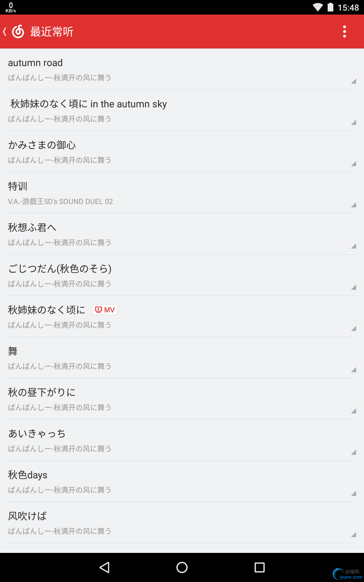

  好了,打开那个 最近常听。App并没有出现加载中的提示,网络流量也没有跑。那说明在加载用户资料的时候,已经把这些东西下载好了。

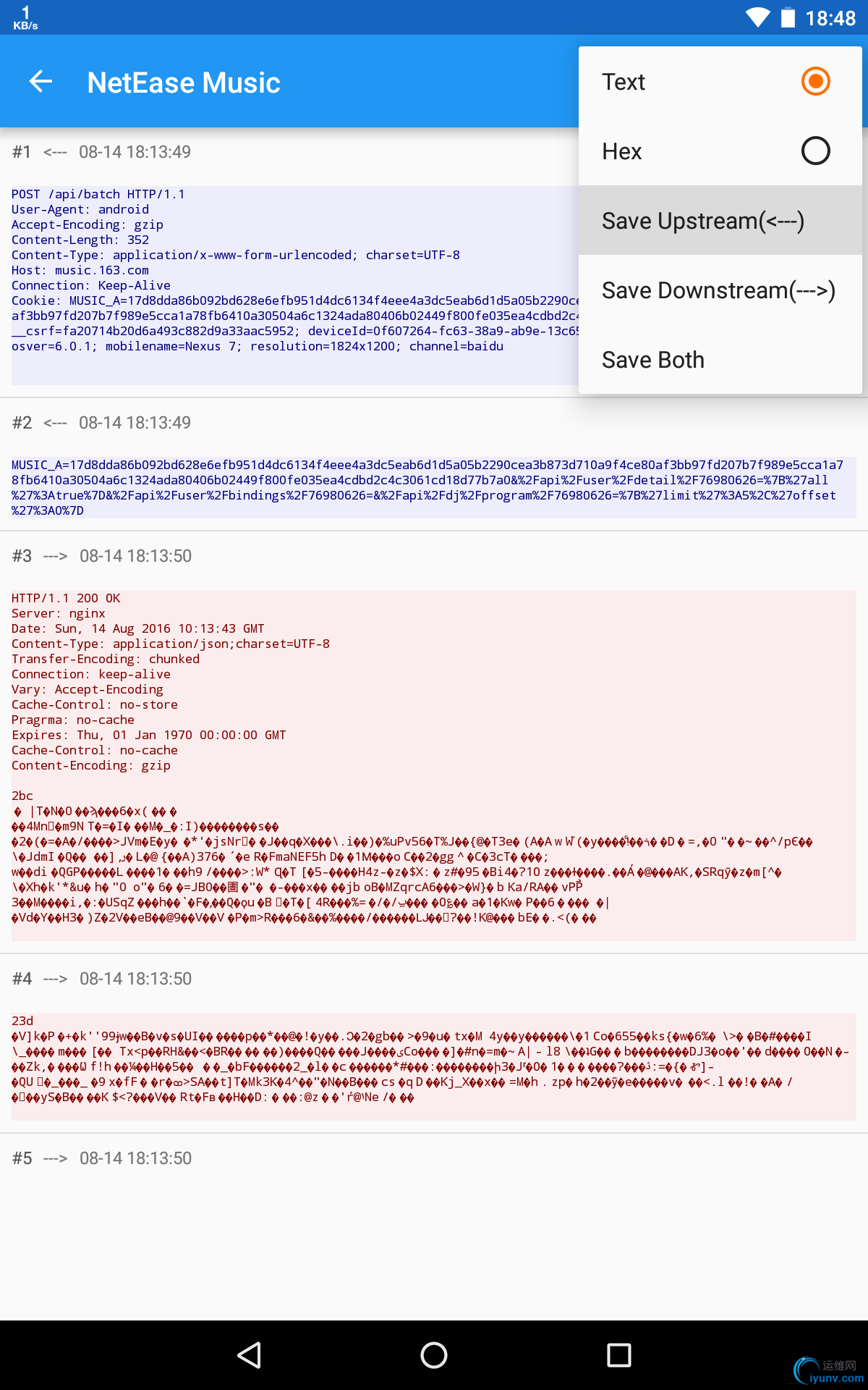

  明确了网络请求发出的时机,我们来开启 Packet Capture 进行抓包。这个东西的原理是设置一个VPN接管设备的所有网络连接,没root也就只能这么干了吧。
  然后退出用户详情界面,再次点进去,又在加载了。加载完成,我们再到 最近常听 里面看看。没问题,加载的很好。现在切回 Packet Capture,看看抓到了什么。
  里面有两个网易云的请求,挨个进去看看。
  点击右上角的 HTTP, 可以把收到的内容进行 HTTP Decode。
  GET 的地址是 /api/user/playlist?MUSIC_A=******,后面是一堆不明所以的东西。再往下看看,请求内容是用户的歌单信息,包括收藏的和创建的。这没啥意思,不是我想要的。去看下一个请求。
  这个是 POST 请求,地址是 /api/batch。batch?不是批处理么?这有意思,接着看。
  请求头的Cookie有一大串,里面有各种客户端信息,还有刚才的 MUSIC_A。
  再看body。第一个是 MUSIC_A。这啥玩意,怎么到处都有!!?不管,接着看。

  退出 HTML Encode 页面,点击右上角菜单的 Save Upstream(<--),把请求存起来,开始模拟请求。

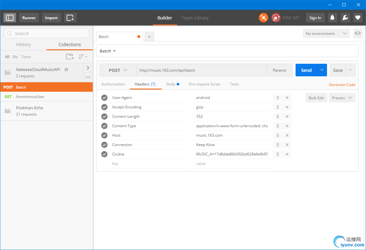

  前一部分是headers,后一部分是body。现在照样把它填到Postman里面。不过注意,要先在Postman主界面右上角打开 Interceptor 的开关,还要保证Chrome中有一个标签页,空白的新标签页也可以,有一个就行,否则是无法模拟HttpHeaders的。
  然后照样把请求填进去,headers和body。
  按下Send按钮,loading一会,成功返回了!!和之前抓到的数据一毛一样!!!

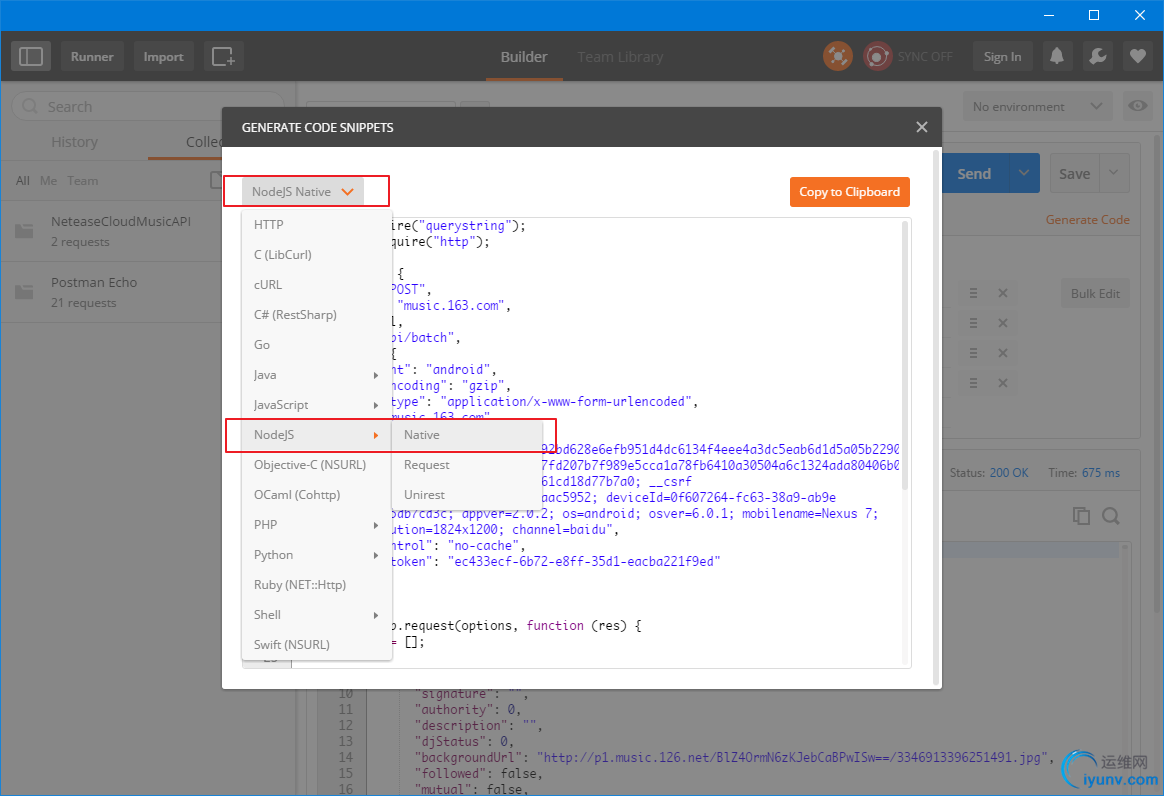

  然后可以按下一旁的 Generate Code,选择直接生成NodeJS代码!
  这样虽说生成了代码,但请求头和返回都很长。经过的反复尝试(这点东西调了一天啊),决定保留这些:

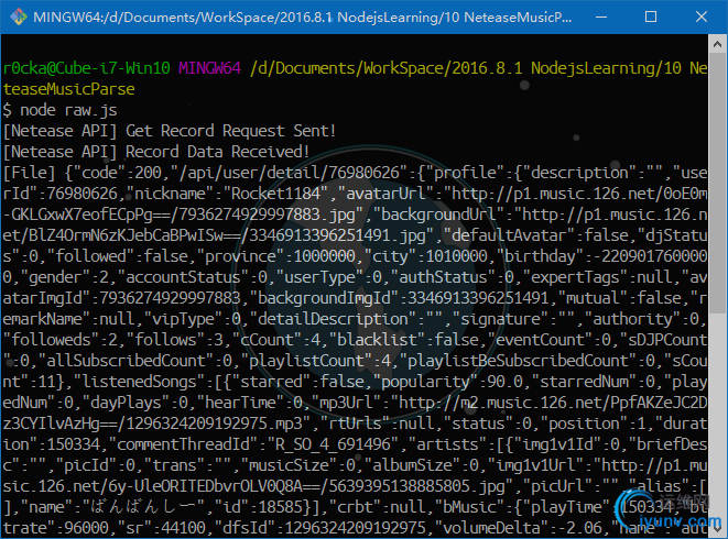

  把生成的代码放在 Node 里运行一下:
  什么鬼,怎么还乱码!难道API坏了?不可能,刚才还在Postman里跑的好好的啊!
  还记得刚刚抓包的时候,在打开 HTTP Decode 之前,返回值也是一通乱码。
  再看看请求头吧,发现了什么?
&quot;headers&quot;: {  &quot;user-agent&quot;: &quot;android&quot;,
  &quot;accept-encoding&quot;: &quot;gzip&quot;,
  &quot;content-type&quot;: &quot;application/x-www-form-urlencoded&quot;,
  &quot;host&quot;: &quot;music.163.com&quot;,
  &quot;connection&quot;: &quot;Keep-Alive&quot;,
  &quot;cookie&quot;: &quot;MUSIC_A=.....&quot;,
  里面的 accept-encoding 就是关键。返回值用Gzip压缩过了。

  二话不说,直接开跑:
  解压成功!接下来只需要把函数打包,加到首页的API路径里就好了!
