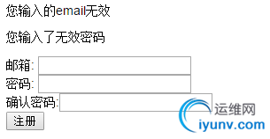

req.checkBody('email','您输入的email无效').notEmpty().isEmail();
req.checkBody('password',"您输入了无效密码").notEmpty().isLength({min:4});
var errors = req.validationErrors();
if(errors){
var messages = [];
errors.forEach(function(error){
messages.push(error.msg);
return done(null,false,req.flash('error',messages));

View Code  测试:
  在浏览器中输入localhost:3000/users/signup
  密码位数少于4的情况(右图是提交之后的显示):
  邮箱错误:
  邮箱和密码都错误:
  这里只举例用户的注册,用户登录其实也差不多,这里就不举例了。
