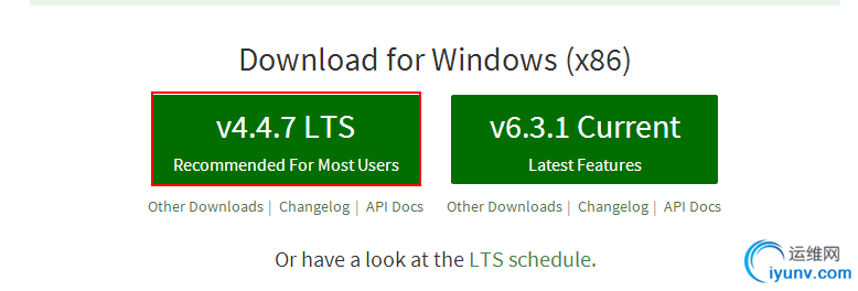

  官方下载地址:https://nodejs.org/en/,我选择的是长期支持版本v4.47,安装时只要一直下一步就ok了

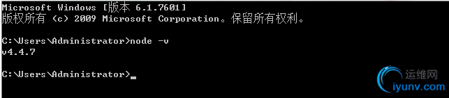

  安装完成后可以使用cmd(win+r然后输入cmd进入)测试下是否安装成功。方法:在cmd下输入node -v,出现下图版本提示就是完成了Nodejs的安装。

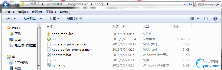

  我们打开安装目录:
  发现nodejs目录下有一个node.exe,它是干嘛的?

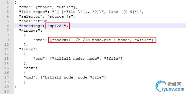

  第二步:修改相应值
  修改编译选项,在package目录下的nodejs目录中,打开Nodejs.sublime-build
  有2个地方需要修改,一个是编码,为了避免乱码,将代码 "encoding": "cp1252" 改为 "encoding": "utf8" ;另外一个是cmd命令,本身如果只是想简单的运行nodejs程序的话,windows下面的cmd可以直接"cmd": ["node", "$file"]
  打开文件“Nodejs.sublime-settings”,将代码"node_command": false改为 "node_command": "C:\\Program Files\\nodejs\\node.exe" ,将代码"npm_command": false 改为"npm_command": "C:\\Program Files\\nodejs\\npm.cmd" ,保存文件
