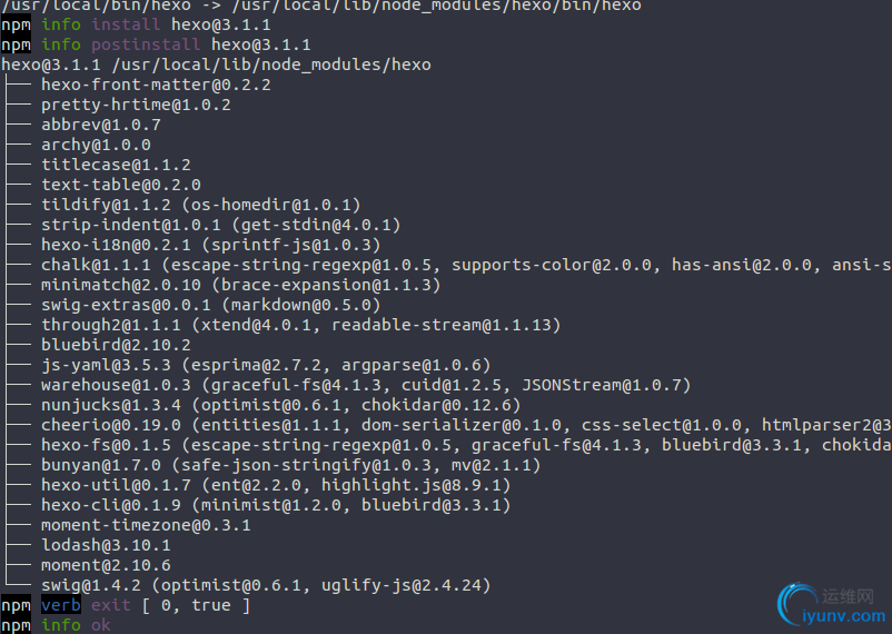

  sudo npm install --unsafe-perm --verbose -g hexo
  图一:
  成功后效果如图1

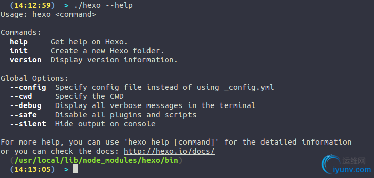

  测试安装效果:
  hexo --hep
  会出现如下错误:
  图二:
  造成这个原因是因为 node名字不存在正确的名字是nodejs
  只需要修改以下hexo所在路径的文件即可,我的位置是:/usr/local/lib/node_modules/hexo/bin
  vim hexo
  把#!/usr/bin/env node修改为!/usr/bin/env nodejs即可
  如图三:
  改完之后测试一下hexo
  如图四:
