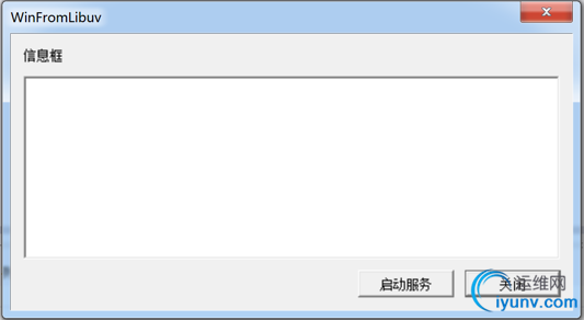

  打开 WinFormLibuv.sln  并运行程序,出现如下界面

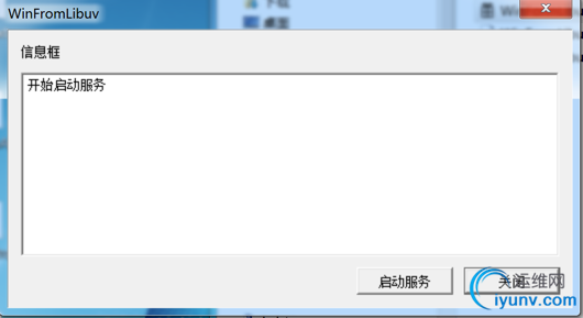

  点击启动服务

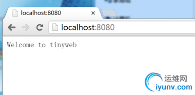

  然后打开浏览器,输入地址 http://localhost:8080
  浏览器返加

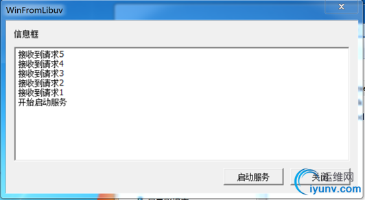

  再看程序
  程序很简单,就是一个简单的WEB服务器,监听端口8080 . 一旦有WEB请求了,就回复Welcome to tinyweb字样 。
